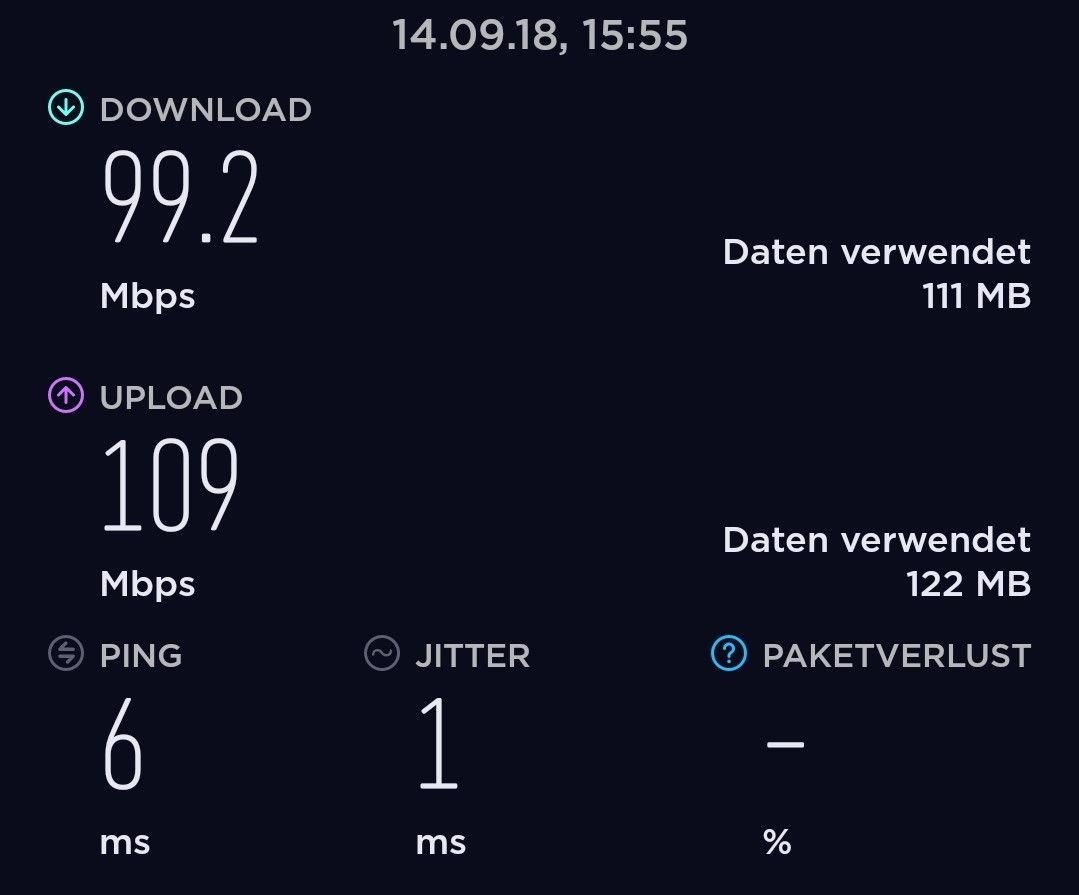

Im 2.4GHz Netz unter Android Geschwindigkeit 144 Mbit/s:
Wlan an -> bluetooth aus = 99.6 Mbps Down und 109 Mbps Up

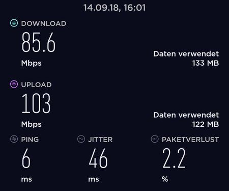

Wlan an -> bluetooth an = 85.6 Mbps Down und 103 Mbps Up (klar was schwächer da BT auch auf 2.4GHz sendet)

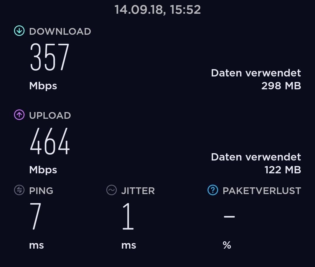

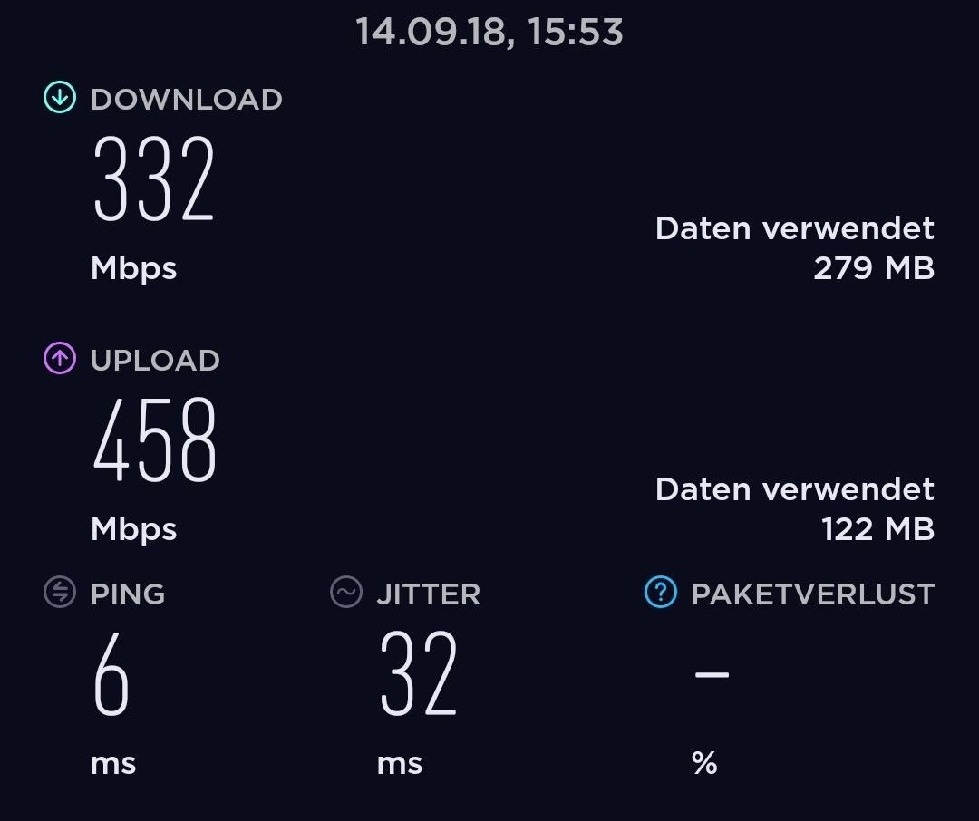

Im 5GHz Netz unter Android Geschwindigkeit 780 Mbit/s:
Wlan an -> bluetooth aus = 357 Mbps Down und 464 Mbps Up
Wlan an -> bluetooth an = 332 Mbps Down und 458 Mbps Up

....also mein P20 bringt vernünftige Werte:thumbsup: Bilder sind im Anhang als Beweis.
Ev könnte ein Neustart des Routers und Gerätes bei Euch zwei helfen, sowie ev mal die Netzwerkeinstellungen im P20 zurücksetzen.
