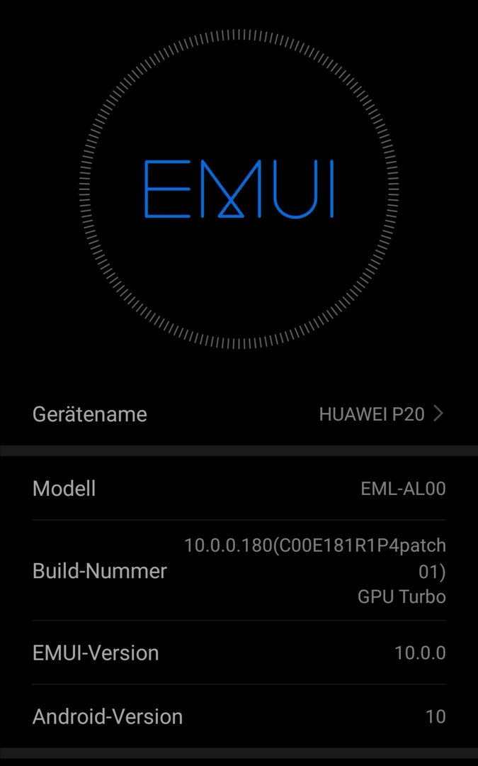

Hallo, ich bin neu und freue mich aufgenommen worden zu sein.
Vielleicht kann mir jemand helfen?
Ich habe von einer Bekannten ein Huawei P20 mit chinesischer Firmware bekommen. Grundsätzlich funktioniert alles aber einige Apps eben nicht wie z.B. Disney+ oder die Corona App.
Bei der Suche nach einer Westeuropa-Deutschland Firmware mit C432 finde ich fast nur Firmware für das P20 Lite oder P20 pro. Bei den Firmwares für das P20 bin ich mir absolut nicht sicher, ob es mit dem P20 mit der chinesischen Firmware kompatibel ist. Kennt jemand eine kompatible Firmware?
Das eRecovery funktioniert aber installiert nur das Update der chinesischen Firmware.
Bei dem Update mit dem dload Ordner habe ich das Problem, daß das P20 keinen Slot für eine externe SDCard hat. So funktioniert das Update über das Recovery und das Secret-Menu mit *#*#2846579#*#* nicht, da keine SDCard erkannt wird.
Im Recovery gibt es aber noch die Option des USB-Updates. Weiß jemand wie diese Option funktioniert? Über den PC?
Wäre echt super wenn jemand helfen könnte. Mfg Dirk Rotner
