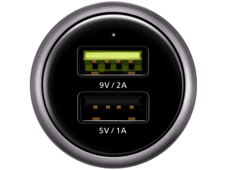

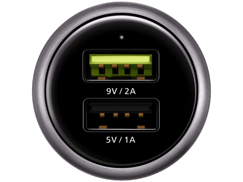

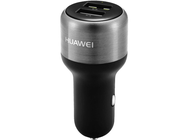

Update: Habe mir das originale Ladegerät fürs Auto von Huawei gekauft (19,99€) und auch damit wird "Schnelles Laden" unterstüzt.
@uwe3003 Unterstützt dein Ladegerät " Power Delivery", also den freien Schnellladestandard?
