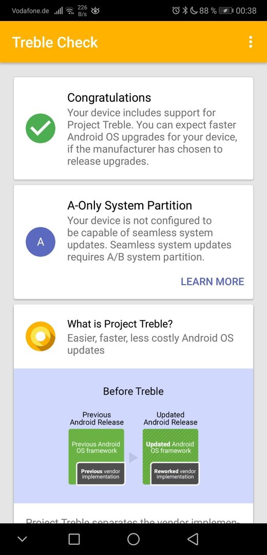

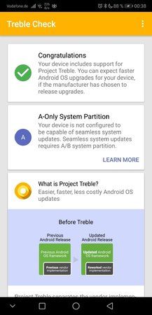

ich verstehe da gerade eine Sache (noch) nicht so richtig:
Wie man anhand meines Screenshots erkennen kann, ist das P20 grundsätzlich für Project Treble vorbereitet, aber wenn ich es richtig verstehe, dann hat Huawei anstelle einer A/B-Partition (zwei Partitionen - eine für das Betriebssystem und eine für die direkte Kommunikation mit der Hardware (Treiber, etc.)) nur eine einzige Partition eingerichtet, auf der alles installiert ist.
Folglich ist das P20 noch nicht so für Project Treble vorbereitet, wie Google es für Geräte, die mit Android 8 bereits von Werk aus ausgeliefert werden, vorgesehen hat, oder liege ich damit falsch?
Kontrollieren kann man sein Smartphone z.B. mit der App "Treble Check", die es kostenlos im Playstore gibt.

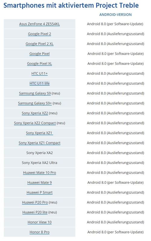

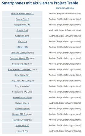

Laut dieses Artikels auf AndroidPit.de sind sowohl das P20 Pro wie auch das P20 lite entsprechend vorbereitet. Irritierend finde ich, dass das P20 ohne Pro/lite da nicht ebenfalls mit aufgeführt wird.

Sorry, aber du hast den Sinn von Project Treble leider nicht ganz richtig verstanden. Das mit den Partitionen stimmt, der Rest nicht. Mit Sicherheitspatches und einer schnelleren Verteilung von ebensolchen hat das überhaupt nichts zu tun. Es geht einzig und allein um die Trennung von OS und Treibern, um eine Unabhängigkeit von den SoC-Herstellern zu schaffen, was im Falle von Huawei aber keine Rolle spielt, da Huawei diese über ein Tochterunternehmen selber herstellt und somit entsprechend schnell Updates für Treiber bereitstellen kann.
Lies dir bitte die folgenden 2 Beiträge durch, da ist es sehr gut erklärt:
Projekt Treble
Projekt Treble
Der Umstand, dass Huawei die SoCs selber produziert und somit jegliche Treiberupdates selber regelt, ist wahrscheinlich auch die Antwort auf deine Frage, warum es bei Huawei nur 1 Partition gibt - eine 2. Partition für Treiber ist schlichtweg nicht nötig, wenn alles in einer Hand liegt.

In dem Artikel werden übrigens das P20 lite sowie das P20 Pro mit aufgeführt ;)

Um so mehr verwundert es mich, dass das P20 angeblich nur eine Partition haben soll, zumal ich zum Testen extra das Tool verwendet hatte, das im Artikel von Androidpit erwähnt wurde.

Sorry, aber Androidpit ist für mich keine seriöse Quelle bzw. da wird oft ohne zu reflektieren von anderen Seiten kopiert, die es ebenfalls nicht richtig verstanden haben. Die Heise-Quelle ist schon besser und bestätigt im Prinzip genau das, was ich geschrieben habe bzw. was in meiner Quelle steht. Es ist immer gut in so einem Fall das Original auf Englisch zu lesen, um fehlerhafte Übersetzungen/Interpretationen zu vermeiden: Treble | Android Open Source Project
Der relevante Satz lautet "... enabling device makers to deliver new Android releases simply by updating the Android OS framework—without any additional work required from the silicon manufacturers). Mit "silicon manufacturers" sind SoC-Hersteller gemeint und somit geht es primär darum, endlich unabhängig von denen und deren Treiber- und sonstigen Anpassungen schnellere Updates auszuliefern. Es ist hier nirgendwo die Rede von schnelleren Sicherheitsupdates u.ä. und diese können auf keinen Fall direkt durch Google eingespielt werden (außer bei AndroidOne-Geräten, aber das ist ein anderes Thema).
Da Huawei eben alles aus einer Hand anbietet (OS + SoC usw.), bedarf es keiner zweiten Partition, da Huawei auf niemanden warten muss und alles in nur 1 Partition managen kann. Das P20 ist zwar grundlegend für Treble vorbereitet (das Interface ist implementiert), aber es wird wohl noch keine 2. Partition benötigt.
