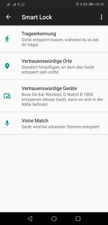

ich nutze schon seit mehreren Jahren Smart Unlock. Sprich, wenn meine Uhr (o.Ä.) per Bluetooth verbunden ist, brauche ich mein Muster/PIN nicht eingeben.
Beim P20 funktioniert dies leider nur unzuverlässig und nervt mich aktuell doch schon ziemlich.

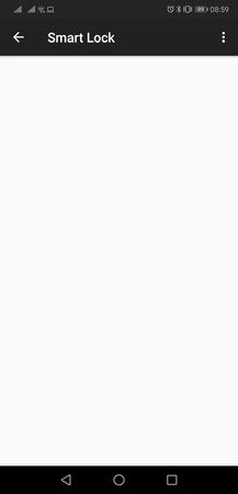

So alle 3-4 Tage, funktioniert Smart Unlock plötzlich gar nicht mehr und ich muss immer mein Muster eingeben (oder Fingerprint).
Tritt dies auf, kann man schön sehen, dass man die einzelnen 4 Punkte im Smart Unlock Menü nicht mehr sieht und dieses komplett blank ist.
Nach ein wenig Recherche bin auf ähnliche Fälle gestoßen inkl. Fehlerbehebung, dachte ich zumindest.
Unter den Trusted Agents den Dienst deaktivieren - Reboot - aktivieren => geht wieder.
Das hält 3-4 Tage und der Spaß fängt wieder an.
Hast das noch jemand? Generelles Problem mit EMUI? Google gibt einiges her, auch bei anderen Geräten..
(Da ich kein Screenshot vom leeren Smart Unlock Menü habe, habe ich das Bild mal bearbeitet. Aber es sieht exakt so aus, wie im 2ten Bild, wenn es mal wieder nicht geht)

Smart Unlock dient dazu, dass du trotz Fingerprint/Muster/PIN etc. dein Handy einfach nur per 'Wischen' entsperren kannst, wenn du z.B. ein bestimmtes Gerät per Bluetooth verbunden hast oder dich an einem spezifischen Standort befindest. Ich muss dann jedes Mal mein Muster eingeben (oder Fingerprint) nutzen, weil der Smart Lock einfach nicht mehr greift.
Auf dem P20 funktioniert das bei mir 2-3 Tage und danach muss ich die oben genannten Schritte durchführen. Sobald es nicht mehr funktioniert, ist das SmartUnlock Menü auch komplett blank wie oben auf dem 2ten. Screenshot zu sehen.

Ich hab ein Problem mit smart unlock.. wenn ich in den smart unlock Einstellungen will muss ich zuvor den Sperrcode eingeben und dann kommt nur eine weiße Seite ohne Einstellmöglichkeiten? Wieso wird da bei mir nichts angezeigt?
Reaktionen: Timo89
Hier das selbe Problem
Reaktionen: wotan18m
Oben in meinem Post steht die temporäre Behebung. Der Fehler zieht sich durch viele Geräte mit EMUI..
Reaktionen: Timo89, kawa-zx9r und wotan18m
