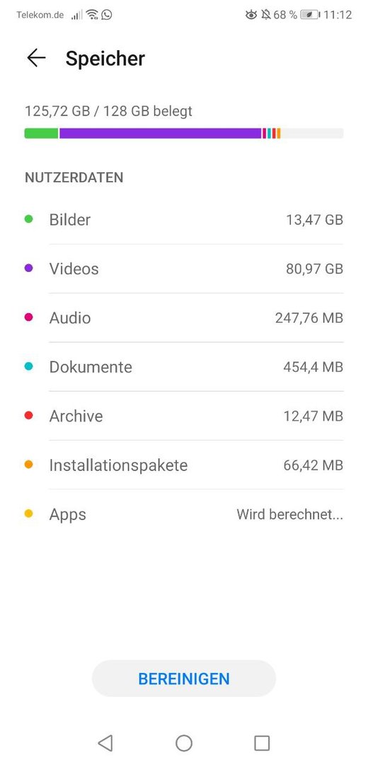

Hallo ihr Lieben. Ich habe die 128 GB Version. 🙈 Seit einigen Wochen zeigt es mir an das ich nur noch 2GB frei habe. Bei Speicher zeigt es mir an das ich 80gb Videos haette. Obwohl ich nicht eins mehr drauf habe. Habe alle gelöscht. Hab alles durchgeschaut. Nichts mehr irgendwo zu finden. 🙈 Wer kann helfen wo ich noch schauen kann???

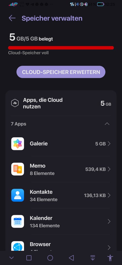

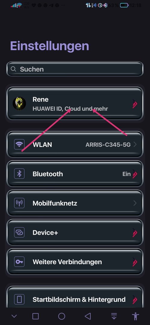

@Marymaus
In der Galerie Cloud.
Hatte ich aber anfänglich schon geschrieben.
Beim Pfeil drücken
Dann Cloud
Dann auf Galerie
Galerie Synchronisieren und zu Sichernde Alben.
Oder Gerätespeicher optimieren.
Allgemein in der Cloud
Hier
Oder gehst in die Galerie
3Punkte
Einstellungen

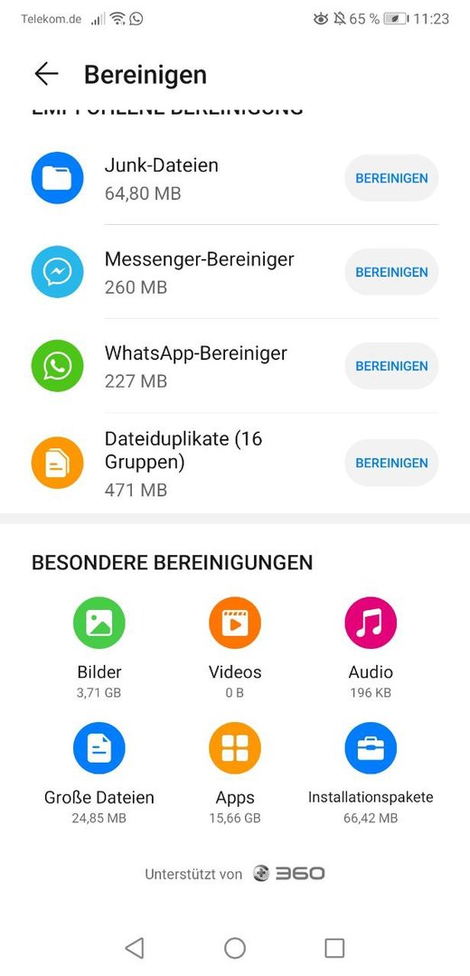

Du kannst auch auf den Optimizer gehen
Dort auf Bereinigen
Nach unten scrollen
Videos
Dann siehst schon

Na bei Speicher unten... Steht Videos 0 und oben 80 GB

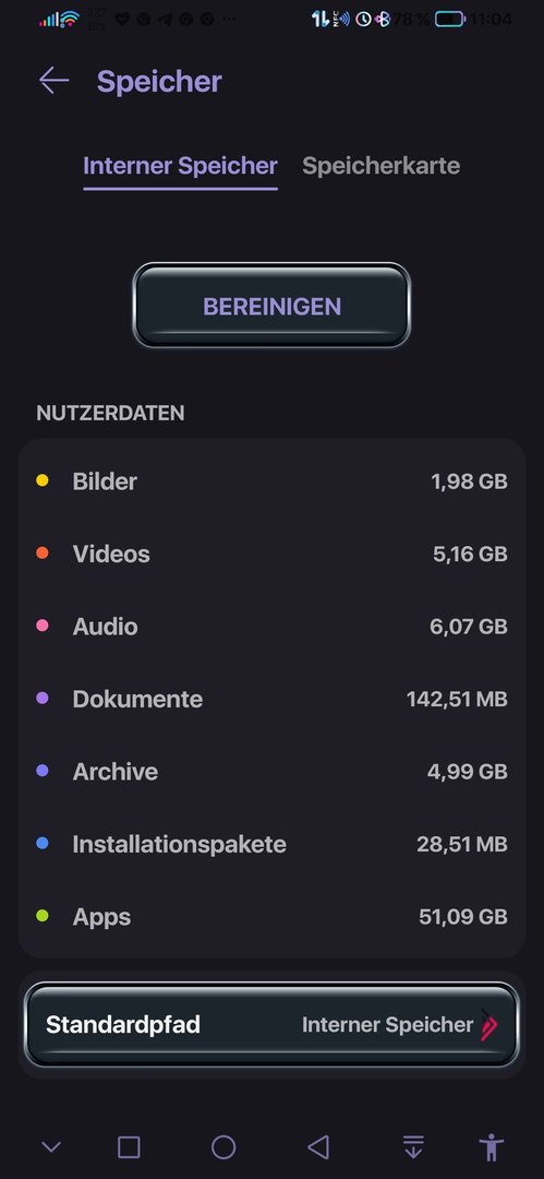

Einstellungen
Speicher
Unten
Nochmal geh bitte mal unter #4 genannte Möglichkeiten durch.

Dieses interne Speicher zeigt es bei mir gar nicht an.

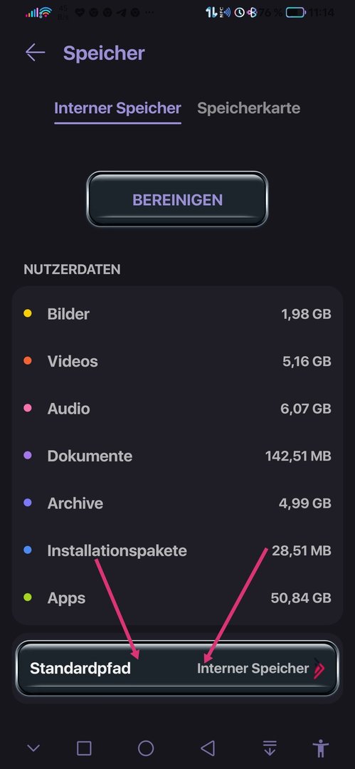

@Marymaus
Dann nutzt du wohl Standardpfad SD.
Wechsel wieder zurück.
Und wie mache ich das??
Kannst hier drauf drücken?
Zeig am besten Screenshot

Ich geh davon aus das ich keine Speicherkarte drin habe. Es steh ganz unten nur Bereinigen

@Marymaus
Das ist eigenartig.
Der Optimizer und die Speicher Ansicht liegen extrem auseinander.
