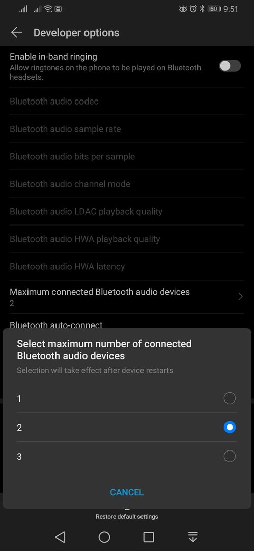

Moin, du musst in den Entwicklermode wechseln und das erst freischalten.
Bei "Maximale Anzahl verbundener Bluetooth-Audiogeräte" den Wert höher stellen und dann system komplett neu starten.
Anders geht das über einen Adapter wo du über USB-C auf 2x Klinke kommst , das ist aber nur für kabelgebundene Kopfhörer.
Hi, danke für die Antwort.
Leider hatte ich das schon versucht.
Ich hatte mein Huawai p20 pro dann mit 2 verschiedenen Kopfhörern verbunden.
So weit so gut. Beim Abspielen von Medien Datein, sei es über youtube oder spotify, erfolgt die Ausgabe der Musik jedoch dann nur auf dem einen oder dem anderen Gerät, nie auf beiden gleichzeitig. Ich befürchte mit Huawai ist es nicht möglich im Gegensatz zu Samsung Smartphones. Obwohl es ja technisch möglich sein müsste.
