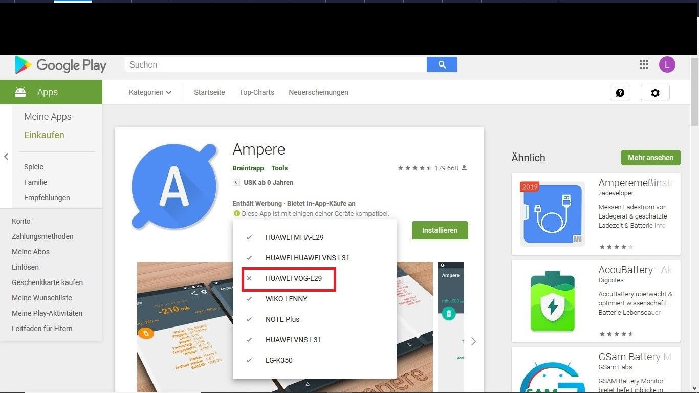

Ich benutze seit je her Ampere von Braintrapp um ab und an den Ladestatus und die mAh Latenz anzusehen.
Jetzt wollte ich Mal schauen was der Qi Lader so bringt und verschiedene Kabel ausprobieren.
Kurze Rede langer Sinn, die App läuft nicht auf den P30 Pro, bzw ich bekomme sie nicht mal im Play Store.
Ist das bei euch auch so?
Könnt ihr mir notfalls eine gleichwertige App empfehlen?

Es ist unglaublich, auf dem Tablet wird das Tool im Play Store angezeigt ,läßt sich installieren und öffnen. Auf dem P30 Pro wird es nicht im Play Store angezeigt, nicht Mal in der Sammlung.
Jemand ein Lösungsvorschlag?
Ja, geht nicht auf dem P30 Pro.
Siehe Screenshot

Installiere sie als Apk.
Ja, habe mir die Apk installiert und sie funktioniert auch soweit. Danke euch für eure Hilfe.

Da ich zu viele schlechte (1-Stern) Bewertungen von Huawei P30 Benutzern bekommen habe, habe ich die P30 schlicht un einfach auf die schwarze Liste gesetzt. Ich kann unmöglich alle Geräte selber kaufen und testen, und so lange ich keine Bestätigung bekommen habe, daß das P30 (HWVOG, HUAWEI P30 Pro) mit Ampere zuverlässig funktioniert wird es so bleiben.
"Working fine on last phone. On P30 pro is not functioning."
"beim Huawei P30pro funktioniert dii Messung nicht korrekt"
Für alle, die Ampere trotzdem benutzen wollen, lade ich Ampere immer auch auf XDA-Developers hoch (die gleiche App, die auch auf Google Play zu finden ist). Die App ist im ersten Post bei Attached Files:
