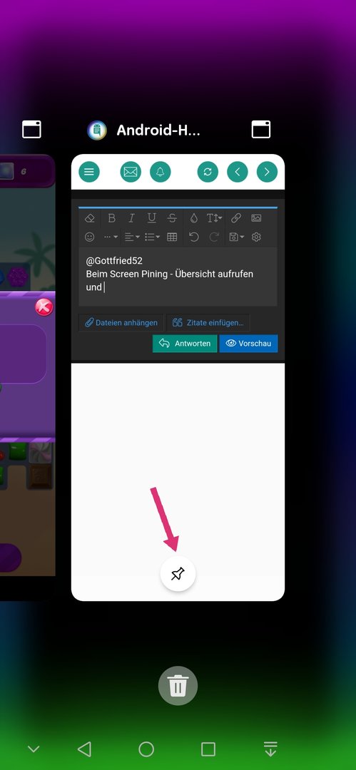

Das sollte sich in den Einstellungen unter "Screen Pinning" finden.
@registered Habe es jetzt gefunden und aktiviert. Was ich probiere, es klappt nicht. Wie muss ich jetzt genau vorgehen 🤔
@Gottfried52
Beim Screen Pining - Übersicht aufrufen und auf Nadel drücken

Jetzt habe ich es gefunden. War da etwas begriffsstutzig. Wenn man es dann weiß, ist es ja mal wieder ganz einfach 🤗
@okadererste Bei mit funktioniert es mit allem, was ich in der Übersicht geöffnet habe. Egal ob eine App oder z.B. geöffnete Einstellung oder eine Webseite

rene3006 schrieb:
@Gottfried52
Ja das ist es, ist bei mir aktiv, aber die Nadel bekomme ich nicht mehr angezeigt. :(
