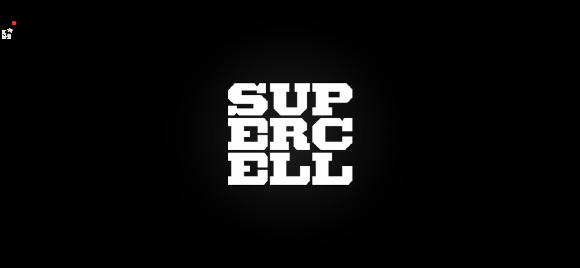

seit heute Morgen bekomme ich beim Starten von Boom Beach (ein Spiel) oben links ein kleines Icon eingeblendet.
Beim ersten Start wurde eine ganzseitige Info eingeblendet (leider hatte ich keinen Screenshot gemacht) dass dies die "DropZone" sei und ich sie jederzeit durch Swipe oben links einblenden kann.
Wenn ich auf das Icon klicke, gelange ich in die Huawei AppGallery, allerdings muss ich dort zuerst den Datenschutzbestimmungen zustimmen, was ich nicht mache und sich die AppGallery deswegen gleich wieder beendet.
Ich hatte gestern Abend das .224 Update gemacht (da gab es aber keinen Hinweis auf Änderungen abgesehen vom Sicherheitspatch) und heute Morgen ein paar Play Store Updates, darunter Google Play und Huawei-Mobildienste. Letzteres ist aber keine App die ich starten kann.
Kurz: weiss jemand wie ich dieses Icon / DropZone los werde? Screenshot_20191108_092448_com.supercell.boombeach.jpg

Das Icon wirst Du höchstens über die Einstellungen im Spiel selber los werden, vermute ich mal.
Oder hast Du ein Icon der Drop Zone im App-Drawer?
Du könntest versuchen mittels Apps->Apps->Spezieller Zugriff->Über anderen Apps anzeigen das ganze zu unterbinden.

Ich habs weg gebracht. Ich musste "Huawei Mobile Services" die Berechtigung für über anderen Apps zu zeigen entfernt.
Nur weil es in die AppGallery verzweigt, war es eben nicht diese App, die das Icon verursacht hat.
Ziemlich fies das einfach so auszuliefern. In der Optimizer-Dropzone Einstellung war das Spiel nicht vorhanden und dort hatte ich zunächst alles entfernt, das hatte aber nichts gebracht.

Optimizer->Dropzone und Apps->Apps->Spezieller Zugriff->Über anderen Apps anzeigen sind die selbe Einstellung.
Dem Icon aus deinem Screenshot nach dürfte es sich um den AppAssistant handeln. Diesen müsstest du in der Einstellung deaktivieren.
HMS ist eine sehr universelle und zentrale App. Ihr eine Berechtigung zu entziehen kann ungewollte Nebenwirkungen mit sich bringen.
soeben getestet.
AppAssistant das Überlagern verboten, HMS das Überlagern erlaubt --> Icon erscheint
AppAssistant das Überlagern erlaubt, HMS das Überlagern verboten --> Icon ist weg
ich gehe somit das Risiko mit den Nebenwirkungen mal ein und entziehe HMS die Rechte. Ich möchte solches Zeugs wirklich nicht haben ohne dass ich es aktiviere.
