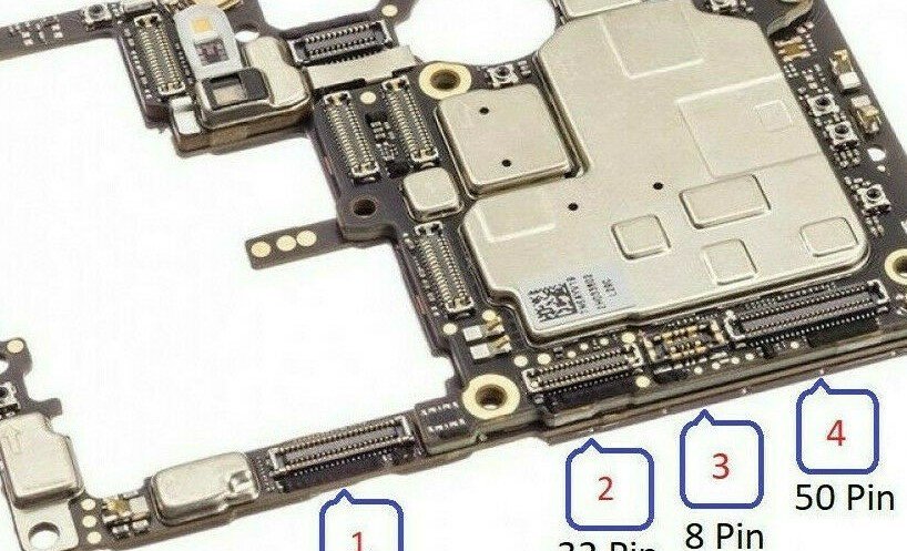

Hab gerade das gleiche Problem. Hab mir auch einen neuen SIM Slot bestellt+FLEX Kabel. Mal sehen obs was bringt. Sim 2 erkennt er komischerweise gar keine Karte
Nachtrag.
Habe jetzt mal das Flexkabel abgemacht,und siehe da am rechten Connector auf dem Mainboard waren am Kabel Kontakte gebrochen.Leider ist am linken Teil der halbe Connector am Mainboard gebrochen.Repariert das jemand.Einen Connector habe ich bei Ebay gefunden.Punkt 2 am Bild
