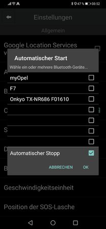

Nutze "BLITZER.DE" - da kann man das einstellen.
Früher als es diese Funktion noch nicht gab habe ich das mittels "AUTOMAGIC" umgesetzt.
