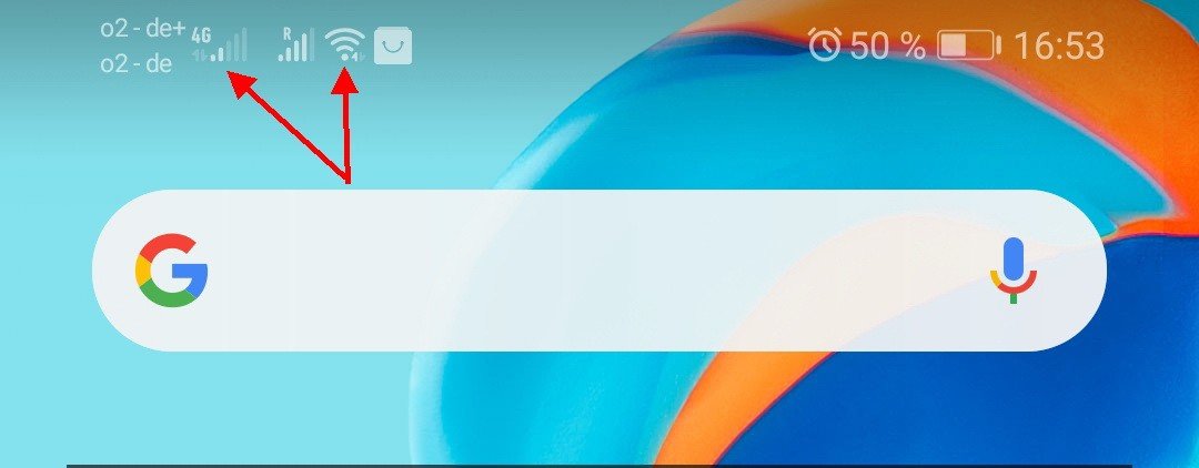

Seit paar Tagen ist mir folgendes Phänomen aufgefallen. Bei eingeschalteter Wlan wird Parallel Mobile Daten aktiviert.

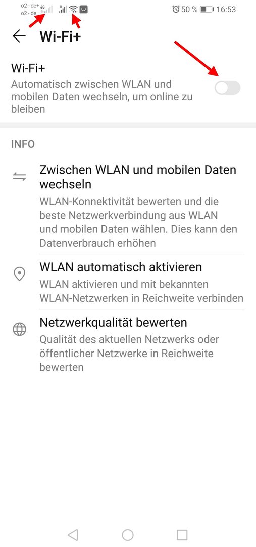

Die Funktion Wi-Fi+ " Automatisch zwischen Wlan und mobile Daten wechseln, um online zu bleiben" ist deaktiviert.
Normalweise war es seit 4 Jahren so,dass ich WLAN nie ausgeschaltet habe. Sobald ich aus der Reichweite war, wechselte es zu mobile Daten.
Und wenn ich nach Hause kam, wurde automatisch mit WLAN verbunden und oben in der Statusleiste ging Mobile Daten aus.
Jetzt seit Paar tagen läuft es Paralell,als ob ich die Wi-Fi+ Funktion eingeschaltet hätte.
Nur wenn ich das Smartphone komplett ausschalte und wieder einschalte, kommt diese Fehlfunktion nicht. Nach gewisser Zeit wird aber mobile Daten automatisch wieder verbunden.
Ich habe keine Erklärung warum das so passiert. Es ist auf jeden Fall eine Fehlfunktion.
Habe das gleiche Modell und diesen Fehler kann ich nicht produzieren. schon merkwürdig.
Hat jemand eine Idee?

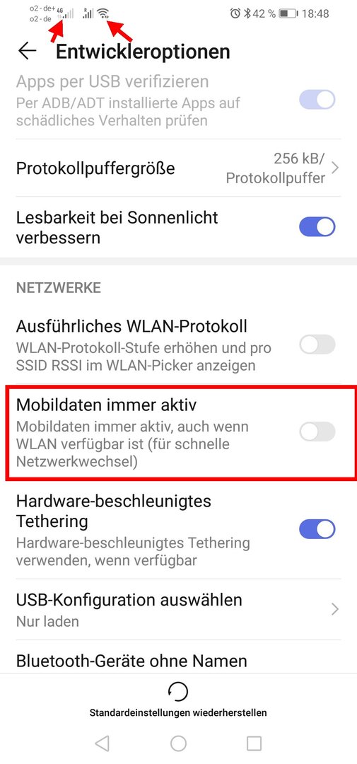

Schau mal in die Entwickleroptionen..dort gibt es einen Punkt das mobiles Netz aktiviert ist wenn WLAN genutzt wird. Du bist trotzdem mit dem WLAN verbunden. Da brauchst keine Angst zu haben. Es dient dem schnelleren Wechsel zwischen WLAN und mobilem Netz.
@gamalulu
Reaktionen: Spacewalker
da habe ich bereits geschaut. Es ist deaktiviert. Habe keine Angst ,nur beeinflusst die parallele Verbindung den Down-und Upload Performance. Dadurch öffnen sich die Seiten nicht schneller als wie wenn es nur mit WLan Verbindung läuft.
Entweder macht das irgendein App oder das Betriebssystem hat einen weg. Würde eher auf einen App tippen.
