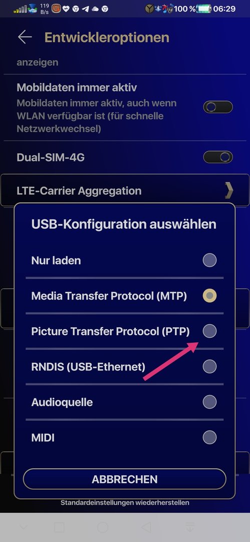

Für übertragen der Fotos bei Verbindung des Handy zum PC die USB Verbindung auf Fotos stellen und nicht MTP.
Hierzu die Leiste oben runter ziehen.

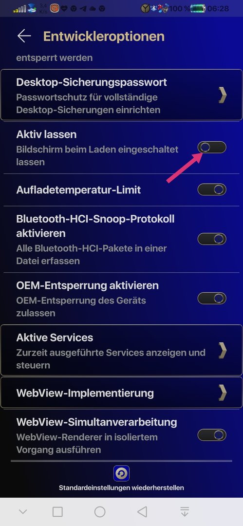

Die Verbindung kannst im Entwickler Modus auch Festsetzen.
Damit kein Abbruch kommt bei Standby des Gerätes - mal aktiv lassen aktivieren.

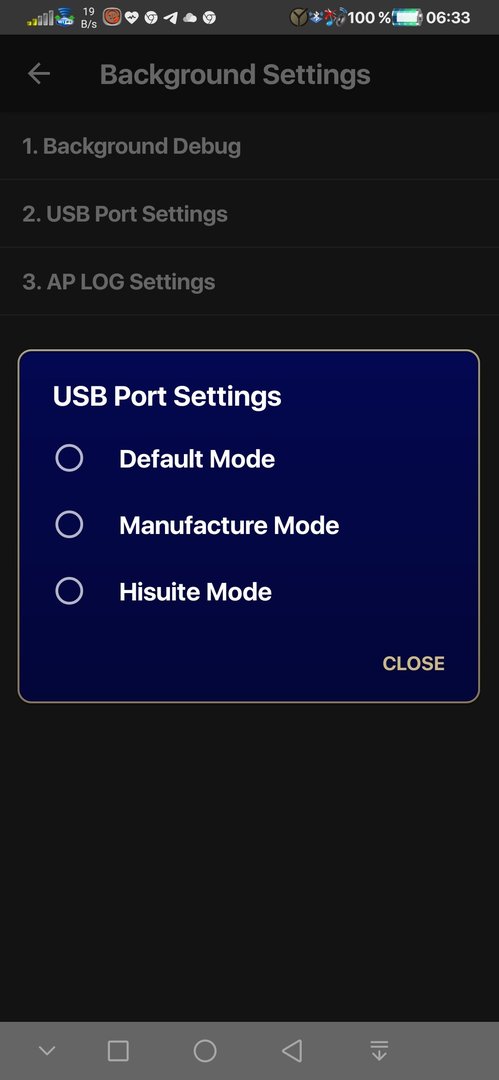

Das ins Telefon eingeben
*#*#2846579#*#*
Dann 1
Dann 2

@rene3006 Wenn ich auf PTP gestellt habe, wie greife ich dann auf die Bilder zu? Bekomme ich übers Gerät dann ein Verzeichnis mit allen Bild-Dateien angezeigt?
Auf was stelle ich das im ProjectMode>Background>USB Port Settings? Auf "Default Mode"?
*#*#2846579#*#*

@Enkopresis
Bei Ptp werden dir Fotos angezeigt im Explorer.

Die Option "Fotos übertragen" (Durchsuchen von Photos per USB) zeigt nur das Verzeichnis DCIM und Pictures an.
In Pictures werden nur Verzeichnisse mit Fotos angezeigt, die in der ROOT liegen.
Unterverzeichnisse mit Fotos werden nicht angezeigt.
Die Option "Dateien übertragen" halte ich daher für vorteilhafter.
