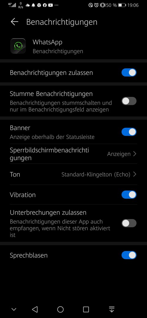

Hallo, AOD ist aktiv und der Einstellungsvorschlag von rene3006 steht auch auf Sperrbildschirm anzeigen, klappt leider nicht 😞
Zeig mal Screenshot von der Einstellung die ich vorgab.
Komisch sieht bei dir ganz anders aus

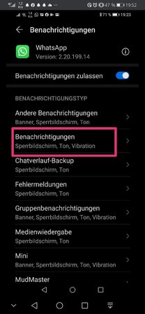

@GuN
Da drauf gehen
Nimm msl noch Banner mit rein

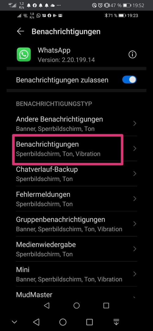

Banner mit rein genommen, aber klappt immer noch nicht.
