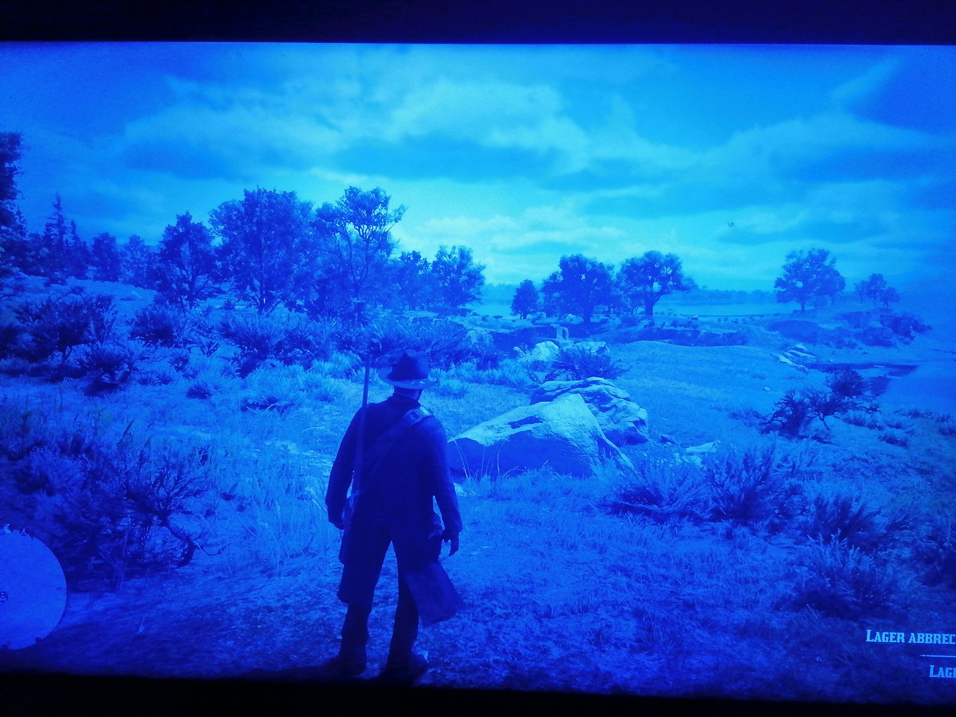

Hallo zusammen, ich habe seit ein paar Monaten ein P30 Lite und bin super zufrieden. Auch mit der Kamera. Allerdings, wenn ich etwas von meinem TV abfotografiere, ist das Foto jedesmal komplett blau, egal ob es ein Game ist oder ein normaler Film. Das macht mich kirre. Kann das am TV liegen, denn die Kamera des Handys funktioniert so ohne Probleme. Oder mache ich was falsch, gibt's da ne spezielle Einstellung, ich weiß einfach nicht weiter. Im Anhang sende ich mal ein Foto mit. Das habe ich gerade aufgenommen, im Spiel ist es Tag, alles sieht toll aus und mein Handy produziert dieser Desaster. Weiss eventuell jemand warum? 🙈 15959722736961845898058721614206.jpgDanke und LG
Kamera > Einstellungen > Effekte prüfen.
Es lassen sich so auch Schwarz-Weiß-Bilder erstellen.
Es sind alle Effekte aus. Das passiert auch wenn ich die AI ausstelle, allerdings wird es dann leicht rosa/lila 🙈
Hast Du schon einmal bei einem anderen Fernseher probiert.
Hallo @Aerya,
das könnte am Weißabgleich liegen. Spiel Mal ein wenig mit diesen Einstellungen herum (merke Dir Deine ursprünglichen Einstellungen) und schau, ob es besser wird. Natürlich wird dann der Rest des Bildes verfälscht. Da sollte aber, wenn es Dir auf den TV ankommt, zu vernachlässigen sein.
Ist es ein TV oder Monitor?
@Gottfried52 das ist ne gute Idee, darauf bin ich noch gar nicht gekommen., 🙈

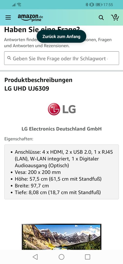

Aerya schrieb:
Modell?
LG-TVs arbeiten teils mit veränderter Subpixelstruktur (RGBW) mit weißen Pixeln drin, das kann bei LCD TVs und Kameras vielleicht zu solchen Nebeneffekten führen. Wie ist der TV in deiner eigenen Wahrnehmung? Wenn schwarz eher als dunkelblau oder grau erscheint dann ist das ein Effekt der von Kameras noch mal stärker aufgenommen werden kann.
Versuch mal, im manuellen Modus mit dem Weißabgleichregler rumzuspielen während die Kamera auf den TV ausgerichtet ist und guck was bei raus kommt.
Das beste Ergebnis wirst du wohl erhalten, wenn der Fernseher mit maximaler Hintergrundbeleuchtung läuft und bei geringem ISO Wert möglichst kurz belichtet wird. Falls es mit Auto nicht klappt.

Danke das versuche ich mal, allerdings muss ich mich da erstmal reinlesen. Ich hab von manuellen Kameraeinstellungen so gar keine Ahnung 😌 Die Hintergrundbeleuchtung ist auf max beim TV.
Ich finde mein TV Bild nicht schlecht, aber ich sehe schon einen Unterschied von den Farben bei Freunden, die zB einen teuren Samsung haben. Ich denke ich werde mich einfach damit abfinden müssen das dieses Handy und der TV halt nicht so miteinander können. Nächste Woche kann ich mal einen anderen TV fotografieren, mal sehen ob es da auch so ist. Danke für eure Hilfe, das ist echt lieb 🙂

Okay, das ist tatsächlich ein IPS-Panel mit RGBW-Subpixelstruktur, da dürfte meine Vermutung zutreffen:
42.5" LG 43UJ6300 - Specifications
Das ist klassisches IPS Backlight-Bleeding, das von der Kamera verstärkt aufgefangen wird.
Sowas hatte ich früher mit meinem LG Fernseher (ebenfalls IPS) auch. Liegt am Panel im Zusammenspiel mit Kameras. Dagegen arbeiten kannst du nur mit den o.g. Kameraeinstellungen, mehr Umgebungslicht (auch ein wichtiger Punkt). Oder eben mit einem anderen TV der ein besseres Kontrastverhältnis und bessere Schwarzwerte hat (gutes VA-Panel oder OLED, aber da reden wir auch noch von preislich anderen Ligen).
