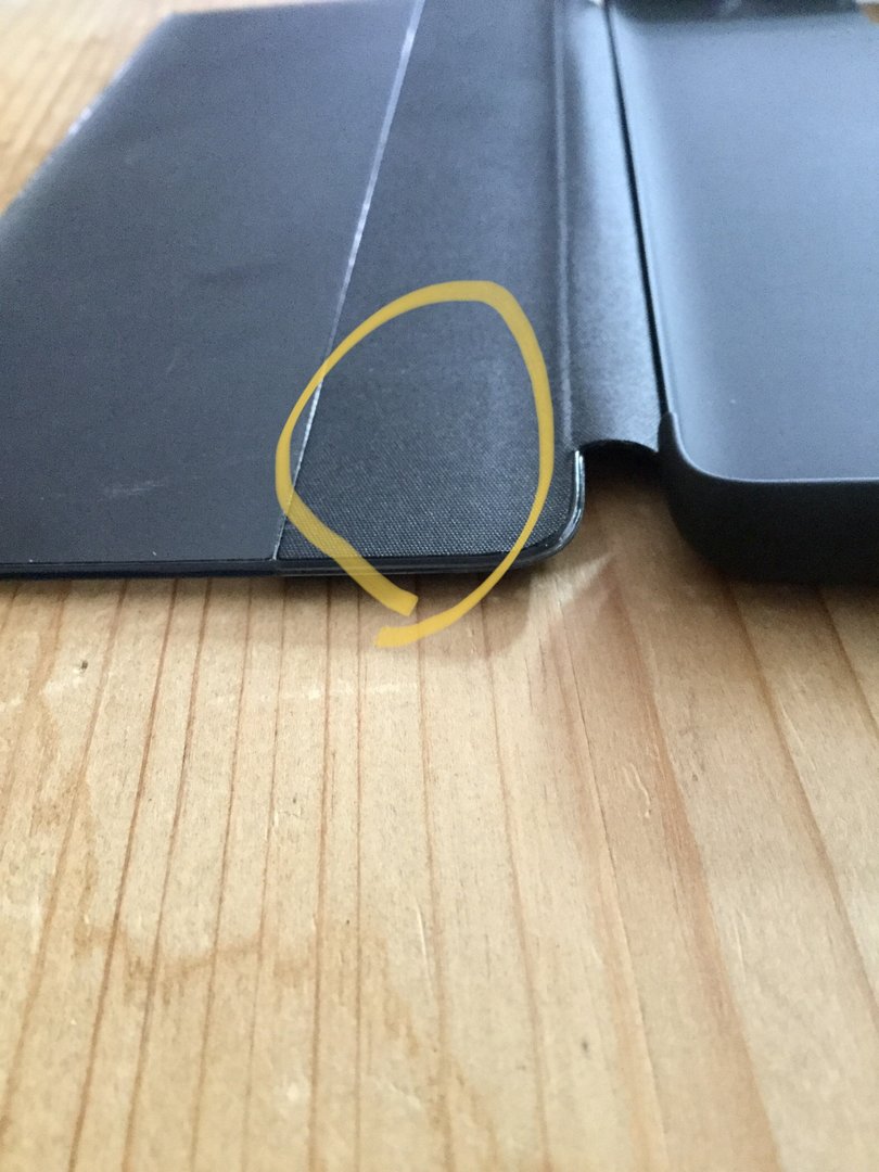

Hier mal ein Foto und Video.
Auf dem Foto kann man den Magneten sehen.
