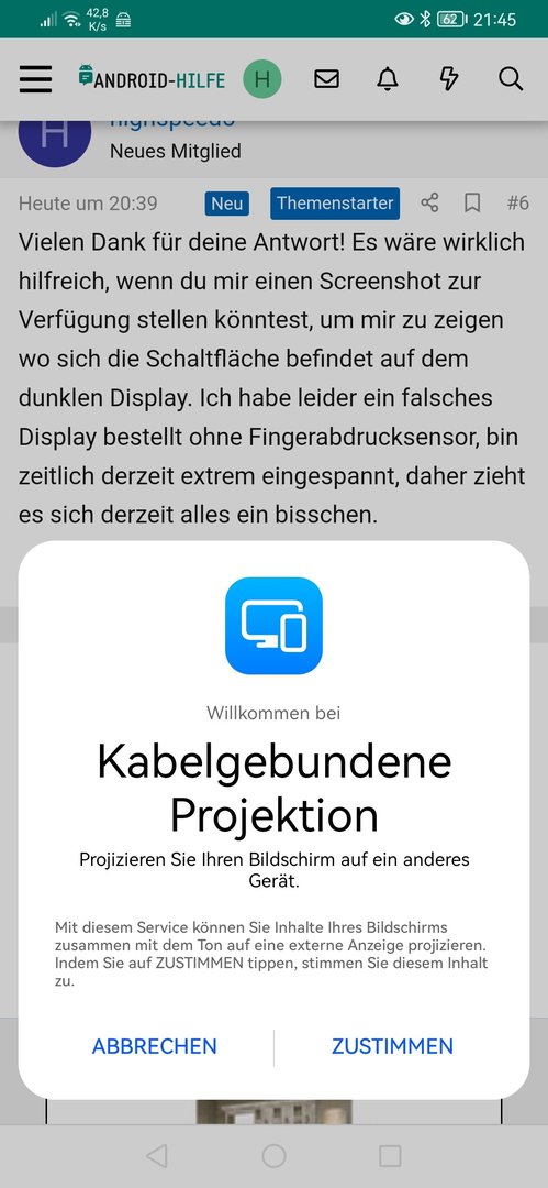

Ist die Frage noch aktuell, oder hast du das Display schon getauscht?
Nach Pin-Eingabe und anschließen an einen Bildschirm/Hub musst du noch am Display bestätigen, dass der Bildschirminhalt auf dem externen Bildschirm dargestellt werden muss.
Die Schaltflache befindet sich links unten auf dem Bildschirm meine ich.
Brauchst du einen Screenshot, um die Stelle auf dem dunklen Display zu treffen?
Reaktionen: Romulix
Vielen Dank für deine Antwort! Es wäre wirklich hilfreich, wenn du mir einen Screenshot zur Verfügung stellen könntest, um mir zu zeigen wo sich die Schaltfläche befindet auf dem dunklen Display. Ich habe leider ein falsches Display bestellt ohne Fingerabdrucksensor, bin zeitlich derzeit extrem eingespannt, daher zieht es sich derzeit alles ein bisschen.
Im Anhang einmal der Screenshot.
Die Schaltflache befindet sich entgegen meiner Aussage unten rechts.
Kannst ja mal Bescheid sagen, ob es geklappt hat.
Reaktionen: highspeed5
