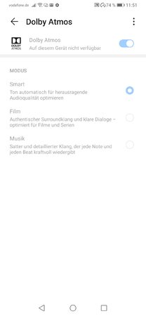

Hallo und Guten Tag, bei mir steht seit geraumer auf dem P30 Pro, Dolby Atmos ist auf dem Gerät nicht verfügbar und das immer..? Hatte das schon einmal jemand? Neustart etc. Helfen nicht. Besten Dank
P. S. Es hört sich auch nicht mehr so an als ob es aktiviert wer.

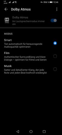

Bei mir ist es mit der neuesten Firmware 156. vorhanden
Hi,
nach Deinem Screenshot zu urteilen, hast Du zwar das Dolby-Menü, aber nicht die Möglichkeit, Dolby auszuschalten (Schalter ist ausgegraut). Das Menü welches Du zeigst, scheint mir ein Menü zu sein, über welches der Ton beeinflusste werden kann.
Ob das Menü auch ohne Dolby existieren würde, kann ich nicht sagen.
Ich glaube, dass auch bei Dir (bei mir übrigens auch) Dolby deaktiviert wurde. Daher meine Vermutung in Richtung von Onkel Donald.
Aber ich lasse mich gerne eines Besseren belehren.
Viele Grüße, AD

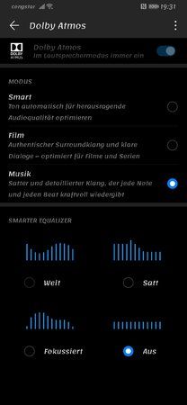

Es wird schaltbar, sobald man Kopfhörer oder Headset per Bluetooth oder 3,5mm Klinke verbunden hat.
Reaktionen: Bisoprolol2.5, jandroid, mach6 und eine weitere Person
Reaktionen: jandroid
Dolby Atmos ist immer aktiv. Sobald eine externe Ausgabequelle verbunden ist kann man den Schalter und die untenliegenden verstellen.
Deaktiviert man Dolby und trennt die Verbindung geht der Schalter auf Aktiv. Sobald aber die Ausgabequelle wieder verbunden ist spingt der Schalter auf aus.
Hat mich auch an Anfang irritiert. Ich habe Atmos aus.
Benutze als Audioquelle ,mein Auto. Da ist ein DSP Verstärker verbaut. Da brauch ich kein Atmos.
Reaktionen: Bisoprolol2.5 und andy.81
