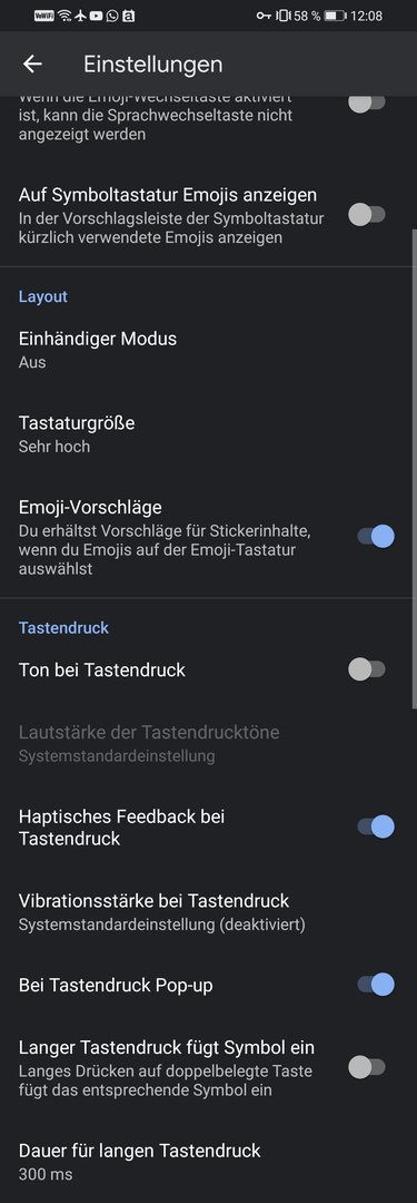

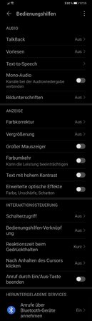

Wie ist bei dir die Einstellung für Dauer bei Tastendruck bei Board?
Vergleiche mal bei Einstellung-Bedienhilfen-Bedienhilfen mit meinen.

Hallo.
Langer Tastendruck: 300 ms in Gboard.
Die Einstellungen in den Bedienungshilfen sind identisch wie in deinem Screenshot.
