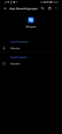

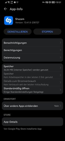

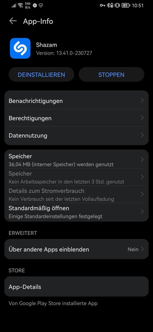

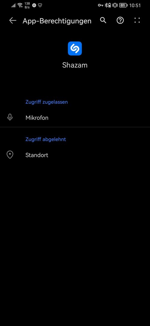

@Pippi99 bei den Eigenschaften der App.
Screenshot_20230803_105110_com.android.settings.jpgScreenshot_20230803_105114_com.google.android.permissioncontroller.jpg
Reaktionen: Spacewalker
Nun Shazam hat eh alle Berechtigungen
