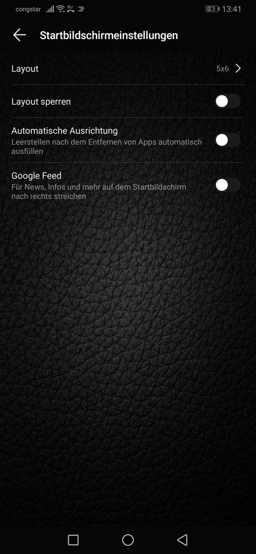

wo finde ich die Einstellung 'endlos scrollen' für die Startseiten beim P30pro - Stocklauncher?
Danke schonmal im voraus für eure Hilfe + schöne sonnige Oster-Feiertage :):1f60e:
@Magic_13
Länger auf den Homscreen drücken, dann unten rechts Einstellungen (oder Startbildschirm und Hintergrund /Startbildschirmeinstellungen) und dann Startbildschirm Loop aktivieren, damit geht aber der Google Feed verloren.
Danke für deine prompte Antwort
Da hab ich auch schon nachgeschaut aber ich finde hier nix.
@Magic_13
Der Google Feed ist ja bei dir aus,solltest ja unendlich scrollen können.Eine tiefergreifende Einstellung gibt es mit dem Stock Launcher nicht.

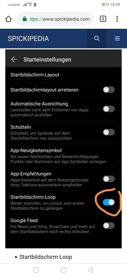

via Google hatte ich nur ne Anleitung fürs P20pro gefunden:
SO sieht's halt beim P30pro nicht mehr aus.

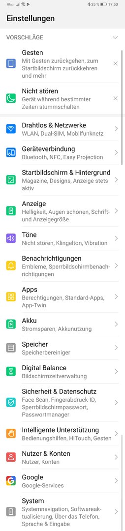

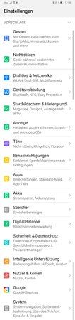

Das P30/Pro hab ich nicht. Dennoch kann man versuchen zu helfen.Du hast das P30?Zeig mal bitte die Menueführung.

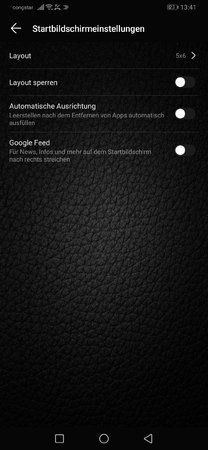

EMUI 9.1 hat nochmal "ordentlich aufgeräumt" und viele Einstellungen sind einfach nicht mehr da.
Reaktionen: Magic_13
@rene3006 ,hier das Einstellungsmenü des P30
Ist bei Samsungs neuen Modellen auch nicht mehr vorhanden. Von daher hab ich mir daran gewöhnt. Dadurch das ich nicht mehr wie 2 Seiten hab hält sich der Ärger in Grenzen
Hi. Ich habe das Mate20pro und da geht das mit dem Loop. Seit heute nun auch stolzer Besitzer des P30pro und finde die Einstellung leider auch nicht. Bei meinen 15 Seiten ist das nun wirklich blöd und nervig.
@DonRisotto
Gibt es leider nicht mehr, nur mit anderem Launcher möglich
