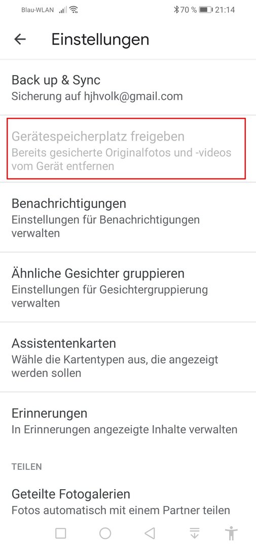

In den Einstellungen von Google Fotos ist von einer automatischen
Löschung nach Sicherung auf GF nichts zu finden.Man kann die Fotos vom Gerät nach der
Sicherung auf GF nur manuell löschen.Auf dem Foto ist die Einstellung blass,weil
ich die Fotos nicht im Gerät sondern auf Karte speichere.

Deshalb mein Beitrag oben,ich glaube auch nicht,dass es an Google Fotos liegt,
weil in Einstellungen eine automatische Löschung nach Sicherung auf GF zu
aktivieren sein müsste und das ist es nicht.
