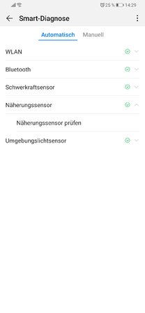

Teste mal deinen Näherungssensor wie folgt:
App "Support" öffnen, dort auf "Problembehebung", dann auf "Smart-Diagnose".
Bekommst Du dort überall einen grünen Haken?

Ja, alle Häkchen sind grün.
