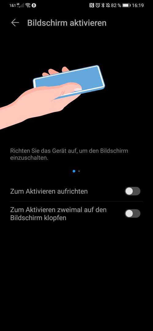

Ist vielleicht "zum aktivieren aufrichten" eingeschaltet? Bei mir war das bisher immer automatisch an und ich schalte es immer aus.
Wenn ich das aktiviere, geht ständig der Bildschirm an.
