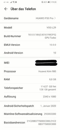

Anbei ein Screenshot über das System vom P30 Pro.

Muss ich bei der Build - Nummer alle Zahlen in der Klammer beachten oder lediglich die 10.0.186 ?
Oder genügt es auch darauf zu achten das es für das Modell VOG-L29 ist ?
Möchte nur sicher gehen die richtige FW zu wählen.

Folgende Datei habe ich mir bereits besorgt:
HUAWEI P30 PRO VOG-L29 HW EEA VOGUE-L29C 10.0.0.168(C431E19R2P5) Firmware NA EMUI10.0.0 05016DYH
Ich nehme an das ich das jedoch nicht mit HiSuite aufspielen kann oder ?
