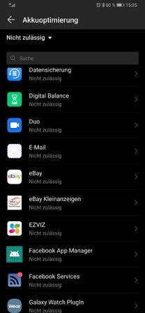

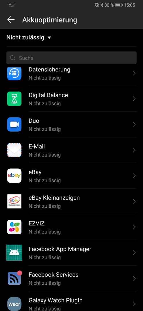

Apps aus der Akku Optimierung raus genommen?
Er hat ja schon gepostet das er alle notwendigen Schritte beachtet hat. Da gehört auch die Akkuoptimierung dazu.

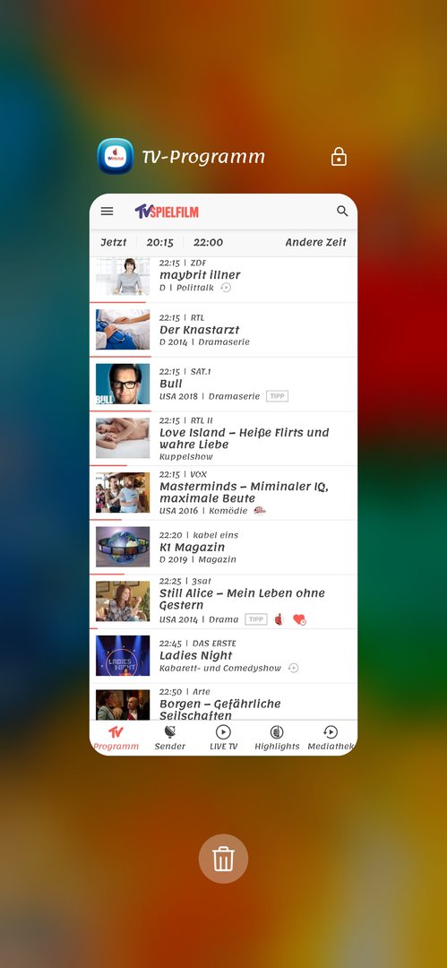

Hatte das gleiche Problem mit der App TV SPIELFILM.. Hier kann man sich an Sendungen, die man nicht verpassen möchte, erinnern lassen.
Funktionierte immer super, aber seit einiger Zeit nicht mehr, obwohl alle Berechtigungen erteilt und von Akkuoptimierung ausgenommen.
Nun hab ich diese App mal nicht im Task-Manager gelöscht.. und bekam prompt wieder meine Erinnerungs-Nachricht!
Wenn du hier die App kurz nach unten ziehst, erscheint oben rechts ein Schloßsymbol..
bleibt also immer aktiv, auch wenn du via Löschbutton alles andere rausschmeißt. 🙂
Klick mal hier Magic_13
