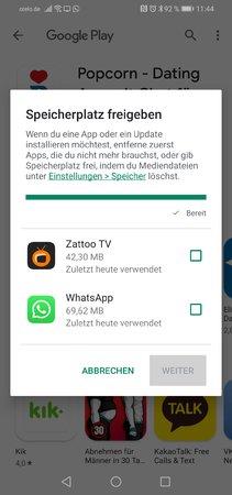

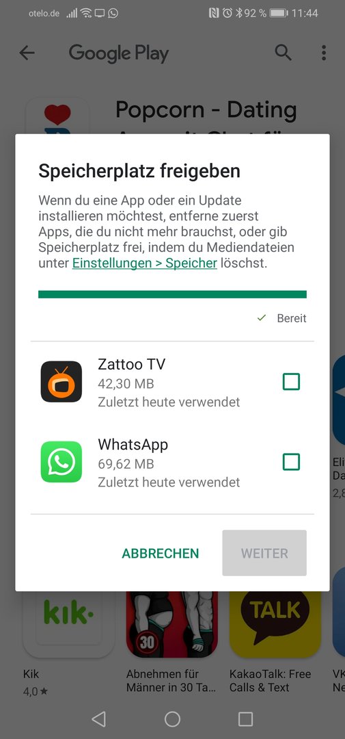

Hey, moin. Ich habe seit gestern das huawei p30 lite new edition. Nun ist ein Problem aufgetreten. Apps können nicht installiert werden weil angeblich zu wenig Speicher zur Verfügung steht. Die geräteinformation zeigt jedoch an, dass über 140gb interner Speicher frei sind. Ich kriege die Apps trotzdem nicht installiert wegen angeblich zu wenig interner Speicher....

ich habe wohl genau das gleiche Problem... 200 GB interner Speicher und 40 GB auf zusätzlicher SD-Karte frei aber keine Installation und keine Aktualisierung der wenigen Apps, die ich installiert habe, mehr möglich... zumindest über den Google-PlayStore... Installationen durch APK's scheinen kein Problem zu sein...
Gibt oder gab es eine Lösung???

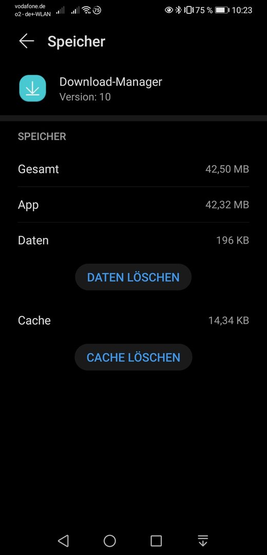

Vlt löschst du mal die Daten des Download Managers

Zweitens: Wo ist der Zusammenhang, wenn sowohl Android als auch der PlayStore 200 GB freien Arbeitsspeicher melden? Wie kann es dann zu der Meldung kommen: "Nicht genügend Speicherplatz. Gib Speicherplatz frei, indem du nicht benötigte Apps und Inhalte entfernst"???

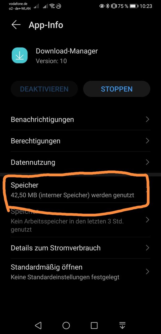

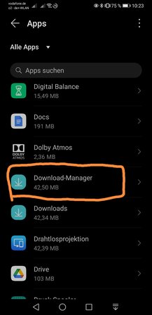

Unter Einstellungen - Apps - System anzeigen - Download Manager

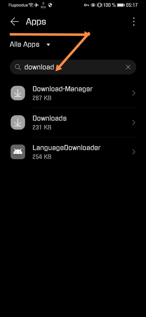

Sorry, den Befehl oder Menüpunkt "Einstellungen - Apps - System anzeigen - Download Manager" gibt's bei mir nicht... (Android 10 / EMUI 10.0.0)
Es gibt unter Einstellungen - Apps - Apps - Drei-Punkt-Menü: Systemprozesse anzeigen... Aber dann immer noch keinen "Download Manager"

Eigentlich schon, auch unter EMUI 10. Würde mich wundern, wenn nicht.

Ahhh... ich habe das Menü jetzt eher zufällig eine Weile offen gelassen, jetzt sind tatsächlich Systemprozesse und auch der Downloadmanager mit angelistet worden...
