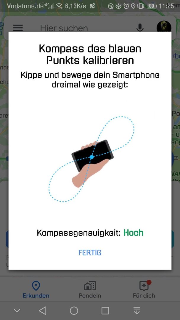

Kalibriere mal über Google Maps.
Im Standort auf den blauen Punkt drücken, dann unten rechts auf Kompass kalibrieren.
