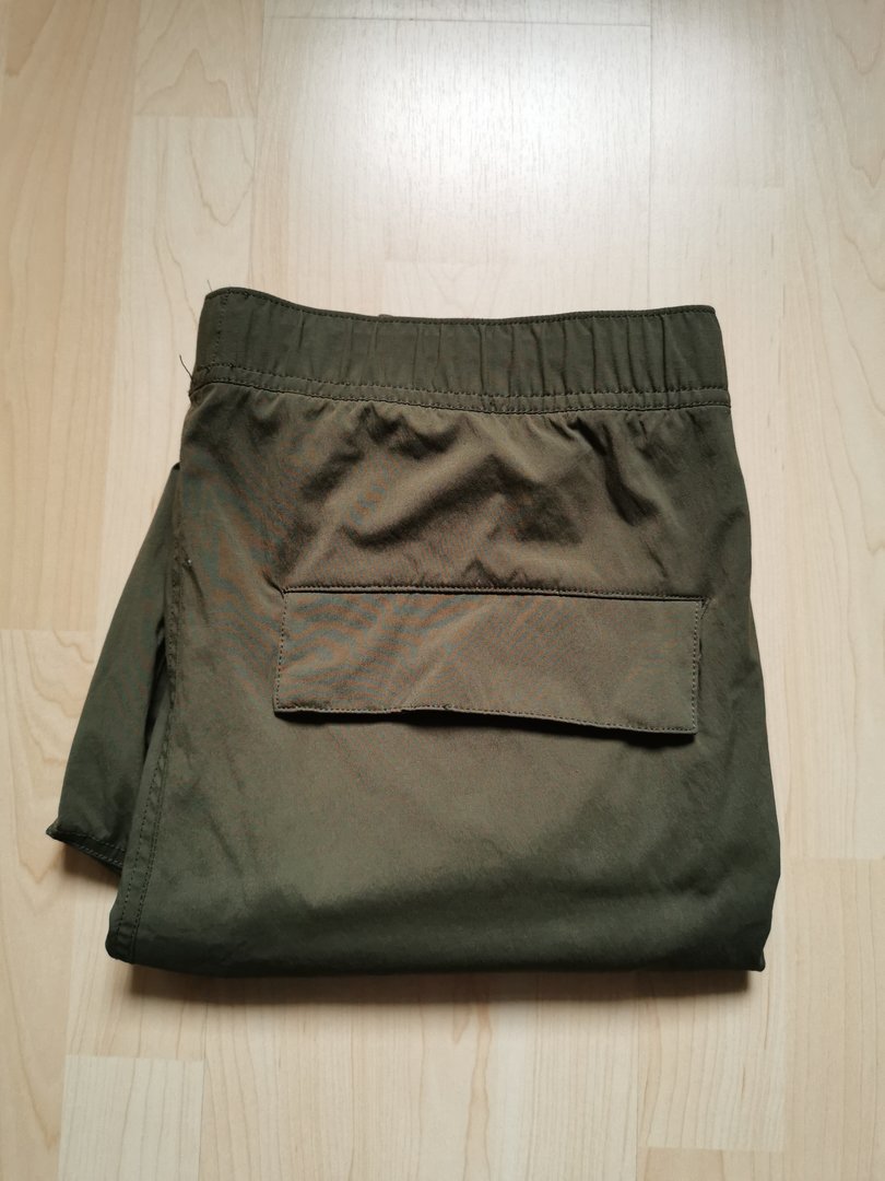

ich hoffe mir kann jemand helfen.
Ich habe ein Huawei P30 pro und Probleme mit der Kamera bzw. den Ergebnissen die die Kamera liefert, z. B. bei der Fotografie von dunkler Kleidung. Hier gibt es z. B. bei einer grünen Hose immer einen kreisrunden Rotstich, der das Foto verfälscht. Aber auch bei dunkelblau oder schwarz ist dies so.
Liegt hier ein Defekt der Kamera vor oder ist das einfach so?

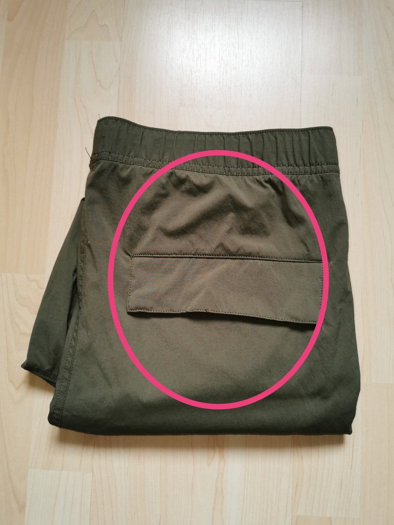

@beljos
Hier mal ein Bild mit Markierung

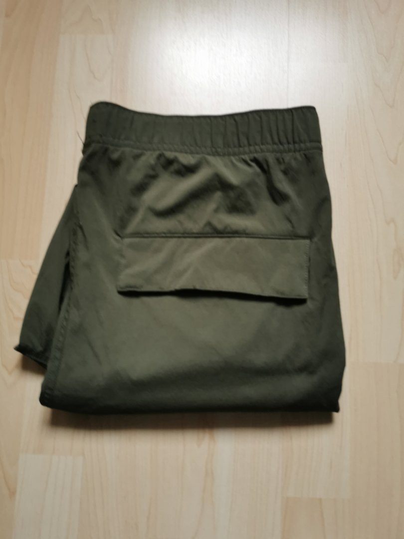

Und so sollte es zumindest fast aussehen (auch hier ist ein Rest Rotstich zu sehen)

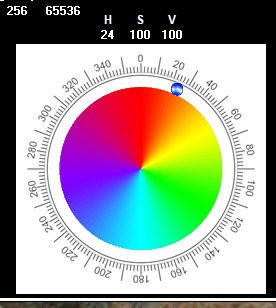

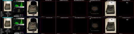

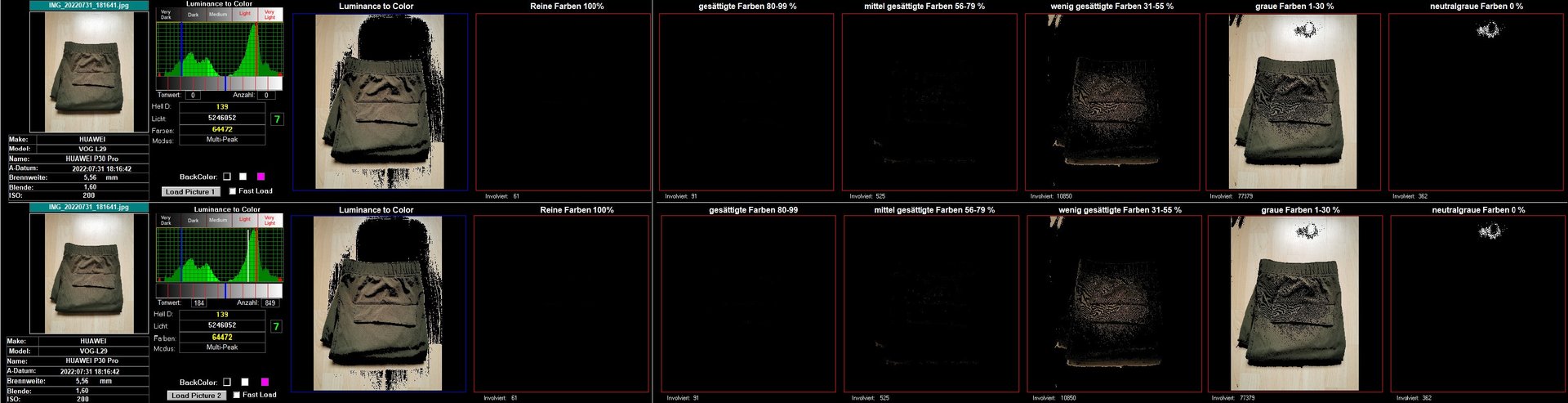

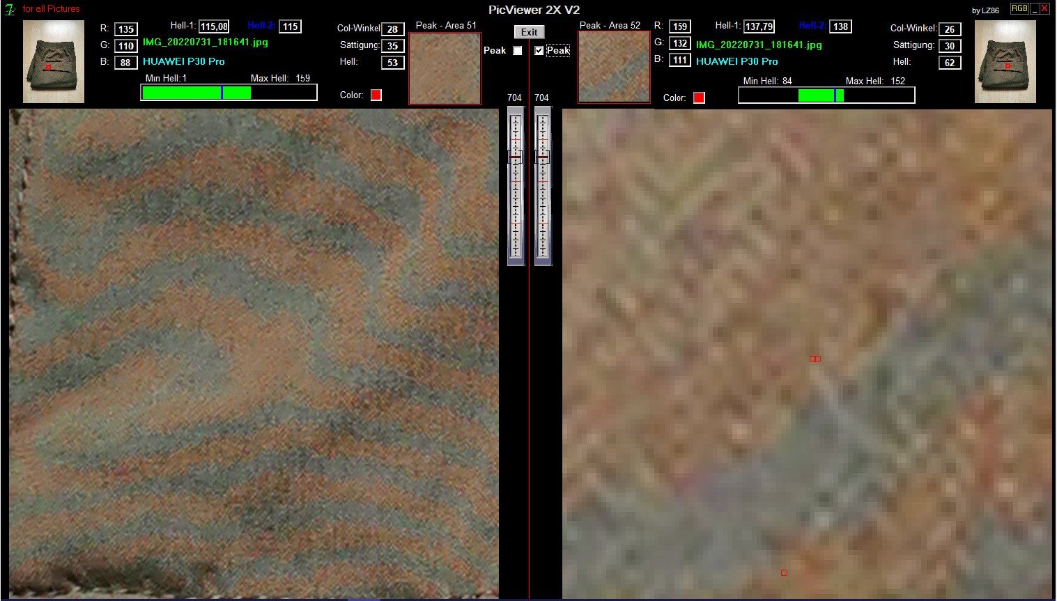

Zunächst ist es keine optische Täuschung.
Siehe Anhang.
Habe mit Lupe und Peak den Farbwinkel ermittelt. Der liegt im Bereich von 20 bis 30 Grad.
Auch der RGB-Anteil im roten Kanal ist erhöht.
Ursache kann der IR-Anteil im aufgenommenen Licht sein. Verwende bei Fotos dieser Art nur und ausschließlich Fotolampen (mit absolutem Weißlicht).
Kein Mischlicht!!!
Der Tof-Sensor ist ein Empfänger, sendet also nix.
Senden tut der IR-Laser. Dessen Licht sieht die Kamera aber nur bei direkten Blickkontakt. Der Laser sollte aber auch zu schwach sein, um dieses Ergebnis zu produzieren.
Kannst du mal testen, indem du den Sensor/Laser abdeckst.
Warum Keisförmig?
Weil wir eine konkave Linse haben. Die größte Helligkeit liegt im Zentrum des Brennpunktes. (abhängig von Motivsituation)
Flache Linsen sind in der Entwicklung. Die haben keine Verzerrungen, können schon Farben und müssen zum fokussieren nicht verschoben werden.
Für die Fotografie sind sie aber noch nicht geeignet.

Schaut euch mal die Sättigung im rechten Bildteil an.
Wie gesagt, es ist keine Täuschung..

Also dann doch lieber Kunstlicht als Sonnenlicht verwenden ?
Was natürlich nur bei Innenräumen geht.
Nichts kommt dem natürlichen Sonnenlicht gleich. Fotolampen sind eher für den Innenbereich
Sonnenlicht hat einen unglaublichen IR-Anteil. Auch wenn die Kamera nicht an 770 nm ran kommt, der Bereich über 900 nm ist fast genauso stark. Und den kann die Kamera, wenn er stark genug ist.
Bei Problemen wie diesen hier geht nur Weißlicht einer Fotolampe und ja, in Innenräumen.
