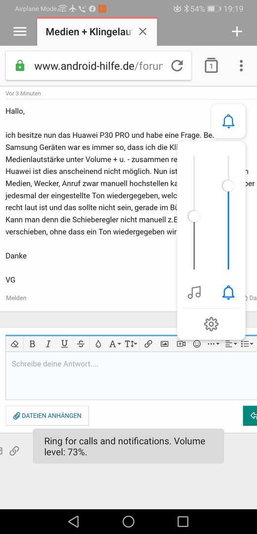

ich besitze nun das Huawei P30 PRO und habe eine Frage. Bei meinen Samsung Geräten war es immer so, dass ich die Klingel und Medienlautstärke unter Volume + u. - zusammen regeln konnte. Beim Huawei ist dies anscheinend nicht möglich. Nun ist es so, dass man den Medien, Wecker, Anruf zwar manuell hochstellen kann, hier wird dann aber jedesmal der eingestellte Ton wiedergegeben, welcher dann natürlich recht laut ist und das sollte nicht sein, gerade im Büro oder so.
Kann man denn die Schieberegler nicht manuell z.B. nach rechts verschieben, ohne dass ein Ton wiedergegeben wird?
Danke
VG
Bei mir (Mate 20 X allerdings) erscheint beim Drücken auf eine LS Wippe immer der Regler auf dem Display. Ein paar Mal auf die Glocke drücken öffnet beide Regler.
Guck Mal, ob das bei Dir auch so geht.
Reaktionen: MUC2003, GigaTom und DavidLacht
Ist beim 30 Pro das gleiche.......
Reaktionen: DavidLacht
@Mimm
Das kann ich bei meinem Mate 20 X nicht nachvollziehen. Bei meinem P30 funktioniert das aber? Vielleicht firmwareabhängig?
Reaktionen: DavidLacht und Mimm
Ja vielleicht. Ich habe noch eine ältere SW Version, da ich noch nicht updaten wollte, während ich unterwegs bin.
@GigaTom Oder liegt es daran, dass du beim Mate 20 X womöglich beim Betätigen der Lautstärketasten direkt die Klingeltonlautstärke einstellen kannst (Glockensymbol) und nicht direkt die Medienlautstärke (Musiknoten-Symbol)? Weil dann funktioniert die Methode von @Mimm nicht.
Du müsstest dann erst in die Ton-Einstellungen und unter „Standard-Lautstärken-Steuerung“ von Klingeltonlautstärke zu Medienlautstärke wechseln.
Ich hoffe, man konnte mich nachvollziehen. 😅
Reaktionen: Mimm
@HD2 User bei mir erscheint nur die Glocke und das Zahnrad. Selbst wenn ich umstelle auf Medienlautstärke unter Standard-Lautstärkenstg..
@Mimm DANKE es FUNZT
Reaktionen: Mimm
Ist ein Bug in der Anzeige dieses Symbols. Tatsächlich wird aber die Medienlautstärke gestellt (wenn als Standard eingestellt).
So sollte es ja auch sein. Und beim P30 ist das auch so, aber da kann ich nach dem Klick auf das Glockensymbol auch die Medienlautstärke ändern. Bei Mate 20 X und beim normalen Mate 20 geht das aber nicht.
