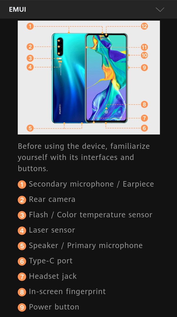

Bei einem solchen Vorgang sind idR immer zwei Mikros beteiligt. Das eine wo man reinspricht, ein anderes ( sitzt meist im Rahmen, daher nur schwer erkennbar) ist für die Geräusche außen rum verantwortlich. Könnte es sein, dass dieses zweite Mikro verdeckt ist?
@woma65 Ich habe bis jetzt nur das Mikro unten neben dem Simslot gefunden, wo sitzt denn das 2. beim P30?
Reaktionen: woma65
@PixxelFan dann hat sie das P30 pro, dieses besitzt keinen Klinkenanschluss
Reaktionen: PixxelFan
Ah okay, aber ich denke mal das obere Mikro sitzt dann an der selben Stelle?

@PixxelFan Wenn oben ein Loch ist, dann ja

Dann hat sie wohl nicht das normale P30, sie hat den Sim Slot unten und keinen Klinkenanschluss.

@knuddchen Ja oben war eins, dort saß ein Fussel drin... Danke für die Hilfe
