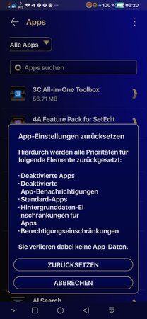

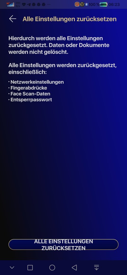

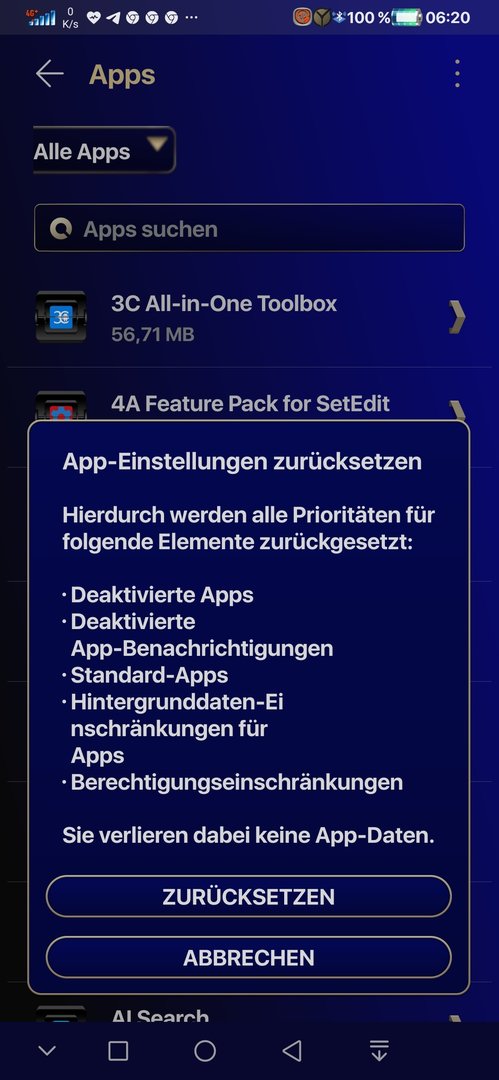

@Cherokee
Nein das ist kein Werksreset.
Du hast einmal die Möglichkeit unter
Einstellungen
Apps
Apps
3Punkte
App Einstellungen zurück setzen
Und
Einstellungen
System und Aktualisierung
Zurück Setzen
Alle Einstellungen zurück setzen
Danke, aber leider kein Erfolg. 😩😥
Bleibt wohl nur ein Werksreset... oder ist da mit einem Fix zu rechnen? Scheinbar bin ich der Einzige mit diesem Problem.
