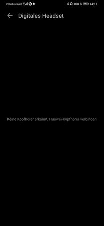

Viele Bluetooth Kopfhörer habe eine App. Vielleicht muss man erst was in der App verstellen-aktivieren oder so.
Schon versucht, ohne Erfolg
Bei Bedienhilfe gibt es digitale Kopfhörer. Probiere es mal.
Ich habe keine sonnst würde ich es testen
Da steht das es leider nur für Huawei Kopfhörer ist
Und eine App der Marke.
Das hatten wir doch schon 🤗🤗, als erste versucht, vielleicht sollte ich mir einfach eine andere Marke kaufen,.
Danke an alle für eure Unterstützung
