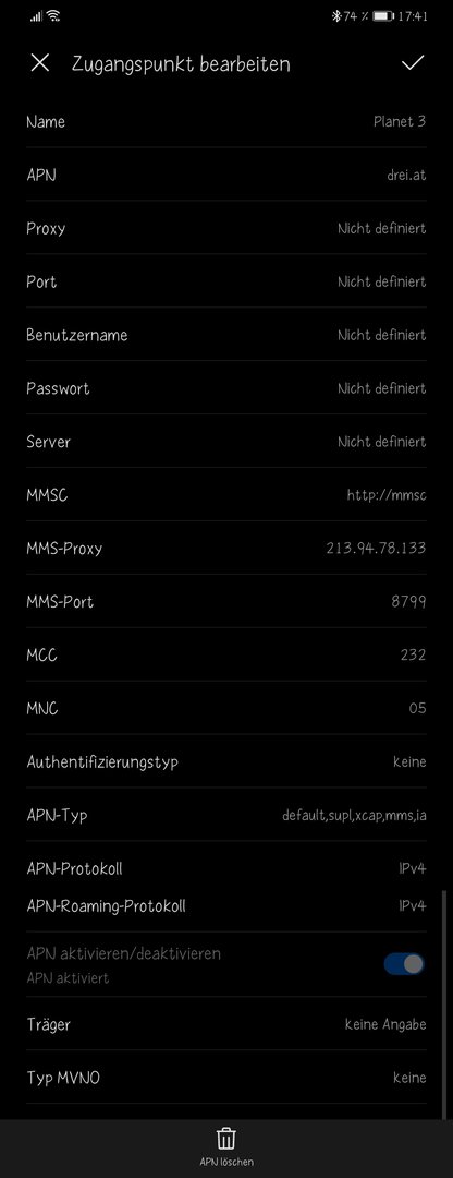

Welchen Provider habt ihr und was steht bei dir in den APN ?
Einstellung-Mobilfunknetz-Mibile Daten-APN
Richtig. Symbol da, Verbindung nicht.
Genau. Mein Mann hat den selben Provider. 3AT.
Das sind schon paar Unterschiede.
Ich glaube @phone-company kann dazu was sagen. Gerade MNC und authentifizierungstyp .

Das die APN unterschiedlich sind ist ja erst mal offensichtlich.
