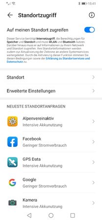

Ich war jetzt das erste mal mit dem Handy in den Bergen unterwegs und da hat es mich hart getroffen dass, KEINE Offline Navigation möglich ist und man zwingend Internet und / oder WLAN benötigt das es in den Bergen selten gibt.
Installiert habe ich EMUI 10.0.0 und die ganzen Anleitungen im Netz um das GPS zu aktivieren laufen ins leere, da ich diese Funktion nicht habe. Ich kann unter Einstellungen -> Datenschutz -> Standortzugriff -> Auf Meinen Standort zugreifen alles ohne GPS nur mit WLAN, Internet oder Bluetooth.
Zum testen ob überhaupt das GPS funktioniert habe ich "GPS Data" installiert und die Hardware läuft einwandfrei wieso kann ich dann mit der Software nicht auf das ECHTE GPS Signal greifen sondern nur Online über Internet / WLAN und BT?

Das Kartenmaterial vom Alpenverein hatte ich mir schon für den Offlinebetrieb geladen, die App schaltet auch den "Standort" ein und navigiert wunderbar nur eben nicht offline. Der Standort vom Handy wird nicht über GPS sondern Internet / WLAN / BT bestimmt, steht auch im Text.

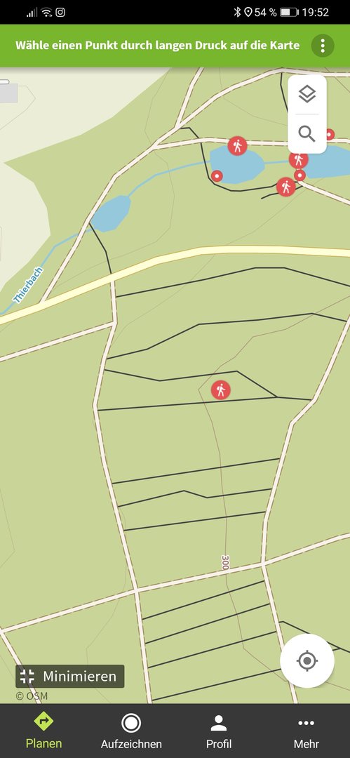

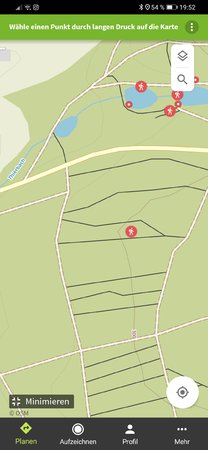

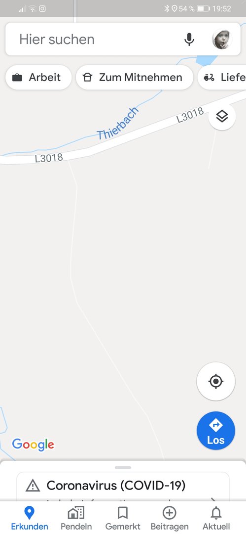

Ja aber abseits von Wegen ist Maps nicht so gut.
Schau mal den Unterschied.
Nun, der Titel des Fadens ist eben recht großzügig gewählt.
Der eine nimmt das, der andere nimmt das . . . und es geht um OFFLINE, nicht um OFF the road😎
