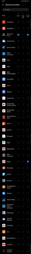

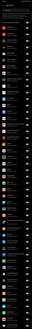

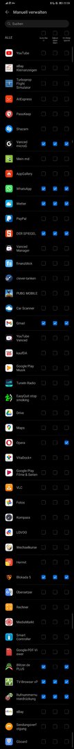

Ich glaub ich brauch mal nen Grundkurs zum Optimizer und den App Start Einstellungen.
Bisher hatte ich bei allen Apps die unwichtig sind "manuell verwalten" eingestellt und die drei Punkte "Autostart", "Sekundärer Start", und "im Hintergrund" deaktiviert.
Bei wichtigen Apps, die immer laufen sollen, ohne dass das Huawei Akkumanagement reinpfuscht, wie z.B. Blokada, Whatsapp, Gmail usw. hatte ich "Automatisch verwalten" eingestellt + die drei oben genannten Punkte aktiviert.
Siehe Screenshots unten ⬇️
Ist das so Blödsinn gewesen? Ich steh grad echt auf'm Schlauch...🥴

Mir gehts halt nur darum so wenig wie möglich -am liebsten halt gar nix- auf Automatik stehen zu haben. Daher mach ich es so, wie auf meinen letzten beiden Screenshots. Da murkst der Optimizer m.E. am wenigsten im System rum.
