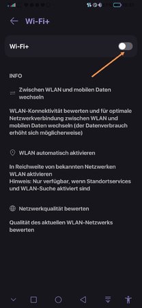

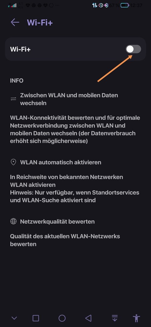

@Erazes
Nutzt du das?
@rene3006 Ich hab es mal an und mal ausgeschaltet ausprobiert und dabei bewusst den Fehler getriggert leider ohne Erfolg. Fehler bleibt leider dennoch bestehen
