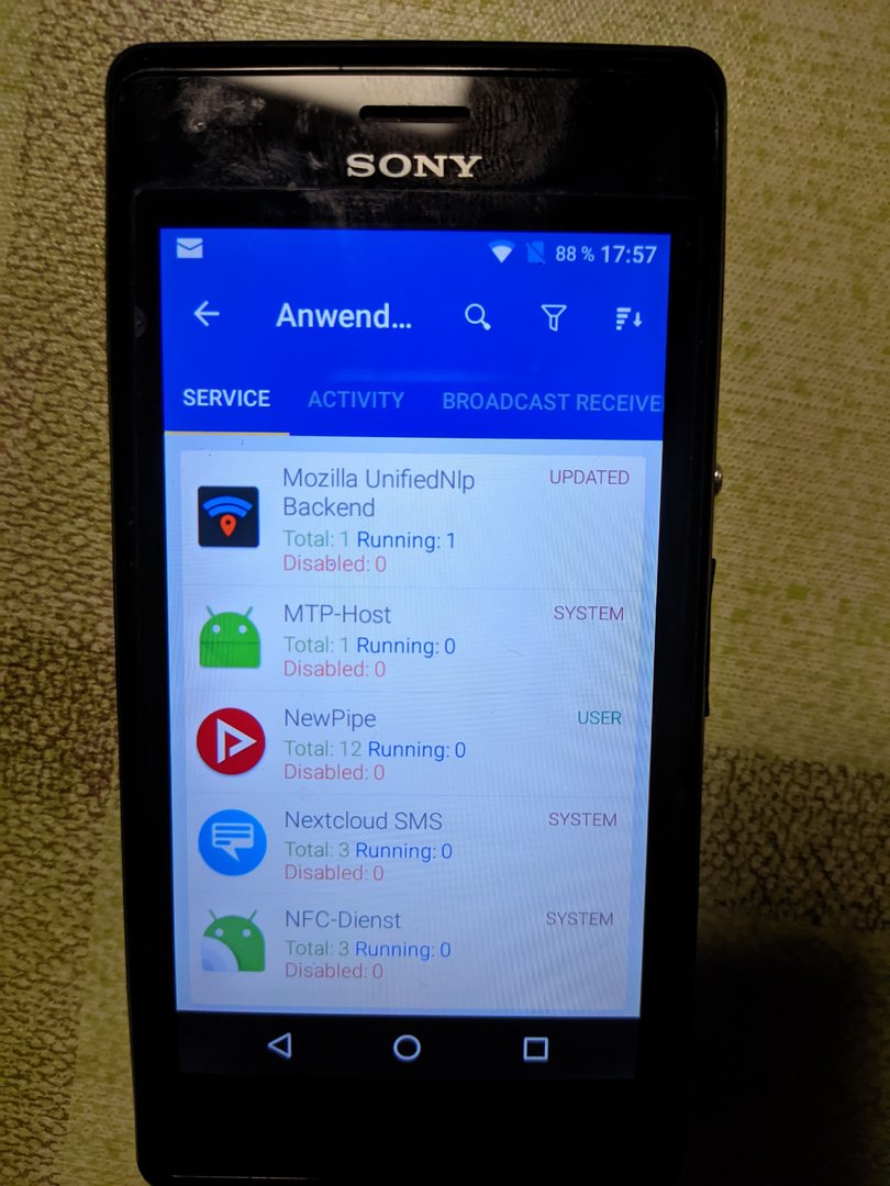

Ohne Root wird eine App wohl nichts verändern können. Dann kann Apps2SD über den Anwendungskomponentenmanager das Startverhalten ändern.
