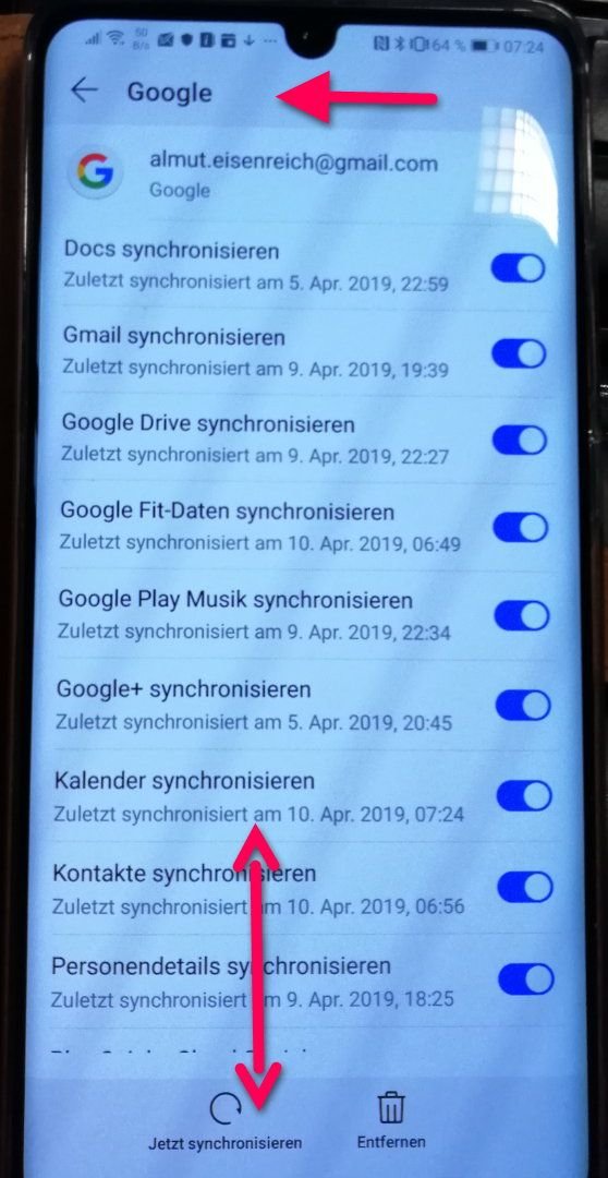

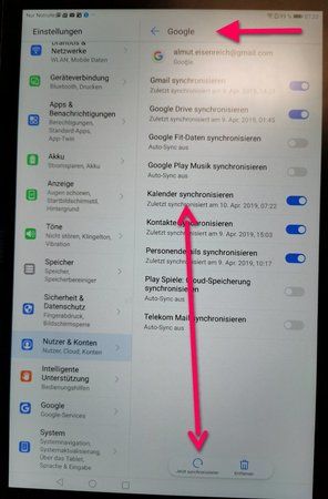

Hallo Handymeister! Danke erst einmal für die schnelle Reaktion! Leider bin ich in diesen Dingen recht unbedarft und ich weiß jetzt gar nicht, wie ich die "Google Termine im richtigen Konto" anlegen sollte. Kann ich denn die Voreinstellung "lokale Speicherung" ändern? Ich lade mal zwei Screenshots hoch und denke, dass Du Dir dann ein besseres Bild machen kannst.
Schöne Grüße
Helmuth

wenn Du einen neuen Termin erstellst, gibt es dabei im Dialog die Auswahl 'Konto'. Hier musst Du das einmalig auf Google Konto umstellen.
Viele Grüße
Handymeister
Wahnsinn - so einfach! Und schon funktioniert die Synchronisation! Vielen Dank!

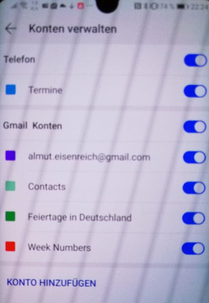

Du meinst vermutlich die "Geburtstage meiner Kontakte.
Öffne mal die Kalender-App und klicke oben links auf die Striche, um das Menü zu öffnen. Dann auf 'Konten verwalten'. Dort solltest Du die Geburtstage dann aktivieren können.
Genau diese Geburtstage meine ich. In der Kalender-App schaut es bei mir unter "Konten verwalten" so wie im Anhang aus. Von "Geburtstagen" ist da für mich leider nichts zu sehen...
Das ist jetzt merkwürdig. Dort habe ich einen weiteren Eintrag mit den Geburtstagen meiner Kontakte.
Das ist in der Tat merkwürdig, zumal auch ich diesen Eintrag in meinem alten P10 sehe! Hast Du eine Idee, wie man diesen Eintrag wieder herbeizaubern könnte bzw. was ich sonst unternehmen könnte, um die Geburtstage angezeigt zu erhalten?
Ehrlich gesagt nicht, sonst hätte ich das gleich geschrieben ;)
Installier Dir doch mal testweise den Google Kalender und guck, ob die Geburtstage dort erscheinen.
