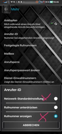

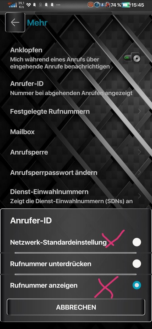

Wechsel mal zwischen den beiden Modis
Ansonsten mal Netzwerkeinstellungen zurück setzen als Versuch
Reaktionen: revilo69
Das hatte ich schon probiert.
Wie bereits geschrieben wird in keiner von beiden Einstellungen die Rufnummerkennung angezeigt.
Netzwerkeinstellungen zurücksetzen habe ich noch nicht gemacht, hätte aber, soweit ich mich erinnere, auch die Nebenwirkungen, dass sämtliche gespeicherten WLAN Netzwerke gelöscht werden.
Und das finde ich schon sehr lästig....
