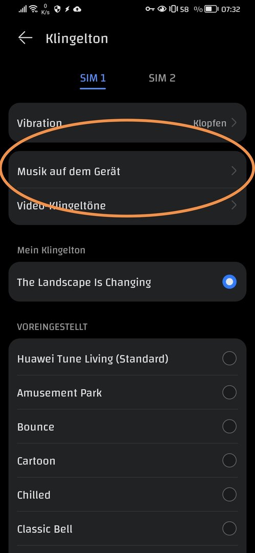

Frage: der Ton ist doch eine Datei. Die müsste man doch finden? In den Klingeltönen, die ich auswählen kann, ist sie nicht.
Reaktionen: Spacewalker
@MatePro2 Schau mal bitte hier rein. Evtl findest du den Ton.
Habe ich gemacht. Dort finde ich eine ganze Menge. Sprachaufzeichnungen und Sachen aus WhatsApp. Aber nicht diesen blöden Ton. Es ist zum Haare ausraufen...
