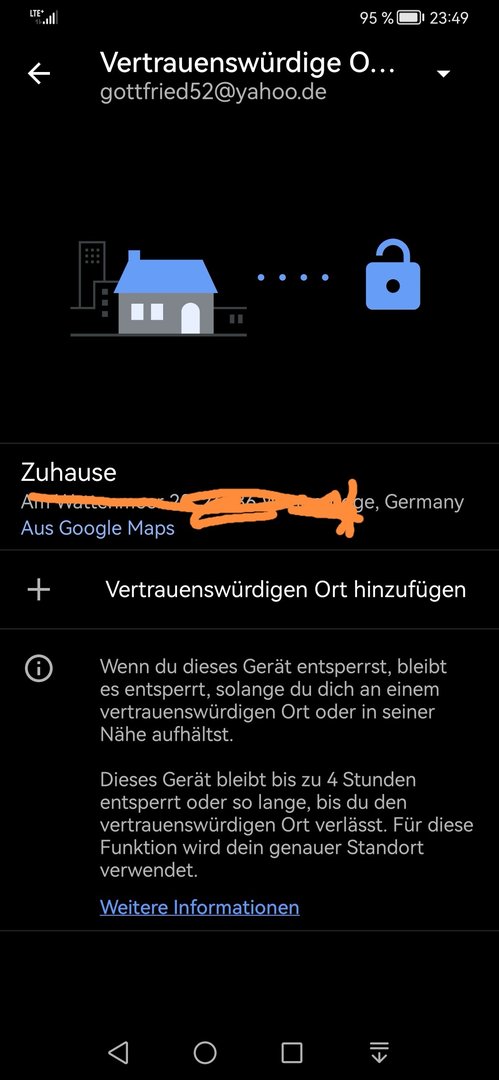

Hast Du auch deinen Ort genau eingestellt und Ortung Standort an
Ja.

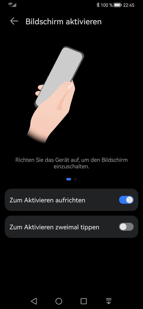

@Gisela13 Du musst das Display aber via An-/ Ausschalter erst aktivieren. Ansonsten klappt es nicht. So jedenfalls meine Erfahrung.

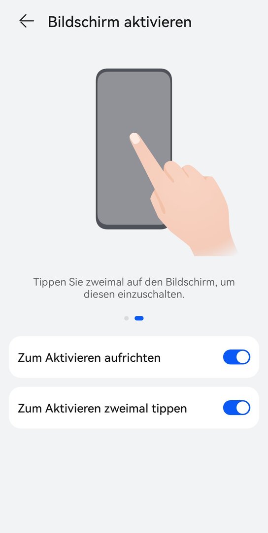

Mit "double tap to wake" und "zum Aktivieren aufrichten" geht es ebenfalls sofern aktiviert.

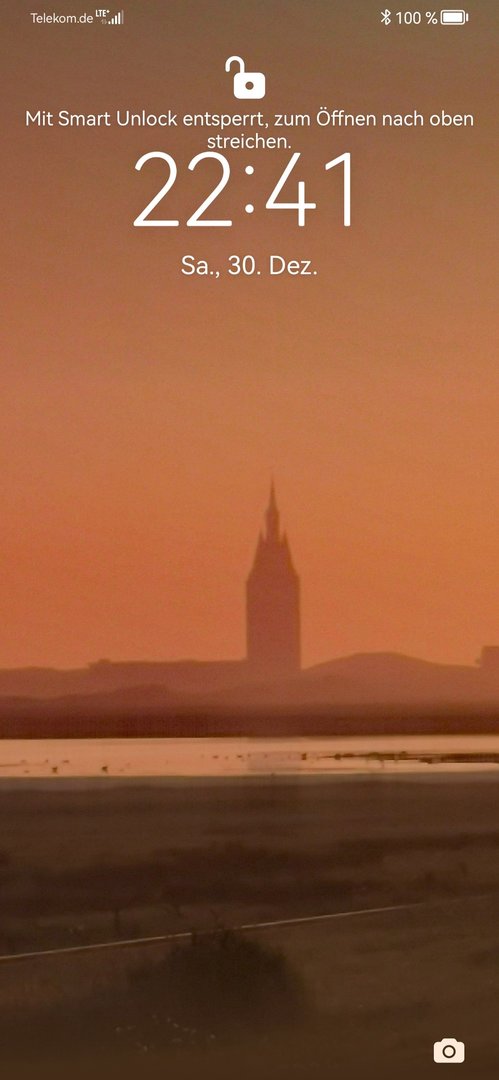

Dann sieht man den Sperrbildschirm und unten den Lauftext, dass smart unlock entsperrt hat.
Ja klar muss ich es einschalten, sonst seh ich ja nix.
Wo finde ich das?

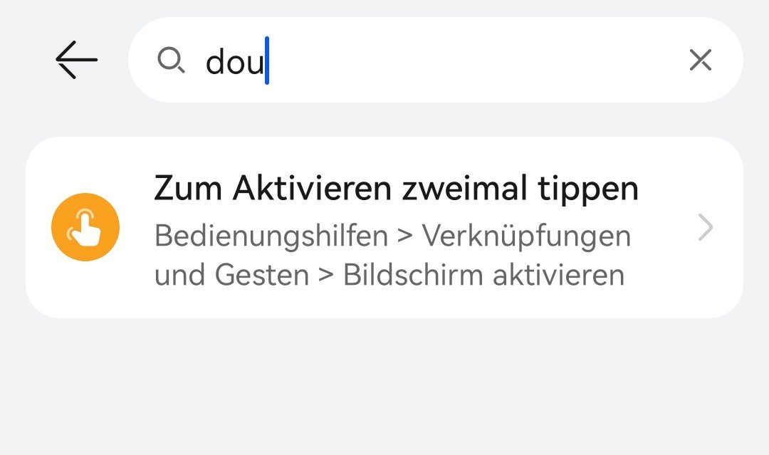

@Gisela13
In den Einstellungen in der Suche eingeben:
Dann:

Habe nochmal angehängt, wie es aussieht, wenn man entsperren kann. Gleichfalls gutes neues Jahr🥰🙋‍♂️Screenshot_20231230_224123_com.android.keyguard.jpg

@Gisela13 Wie genau soll den smart unlock funktionieren, wenn du zuhause als vertrauenswürdigen Ort konfigurierst? Jeder, der zuhause das Handy in die Hand bekommt, kann es auch entsperren. Oder versteh ich grad deinen UseCase nicht?

@Gisela13 Das habe ich ja auch gemeint. Das funktioniert ja nur im häuslichen Bereich. Außerhalb ist diese Funktion automatisch deaktiviert. Ich glaube so etwa 50m vom vorgegebenen Standort. Danach geht diese Funktion nicht mehr.

@Gisela13 Ich vermute, du erliegst hier einem Verständnisfehler.
Double tap to wake oder Aktivieren beim Aufrichten wollte ich neben dem An-/Ausknopf als Alternative zum Display aktivieren verstanden wissen.
Die smart unlock Funktion ist nur über die bekannten Wege verfügbar.
Reaktionen: Gisela13 und Gottfried52
