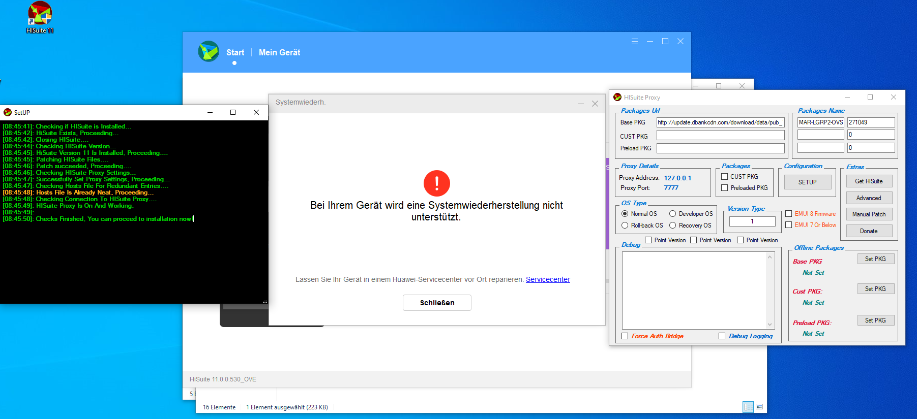

Wenn ich den HiSuite Proxy verwende (Smartphone im fastboot) kommt die Meldung "Bei ihrem Gerät wird eine Systemwiederherstellung nicht unterstützt.

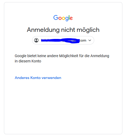

@okadererste Keine Anung. Bei der Anmeldung kommt folgendes...

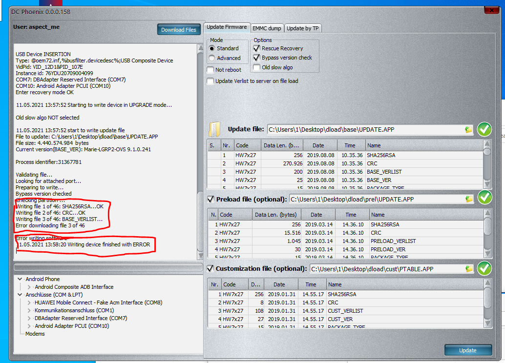

Mit DC Phoenix und der Marie-LGRP2-OVS 9.1.0.241 + cust & preload kommt folgendes
