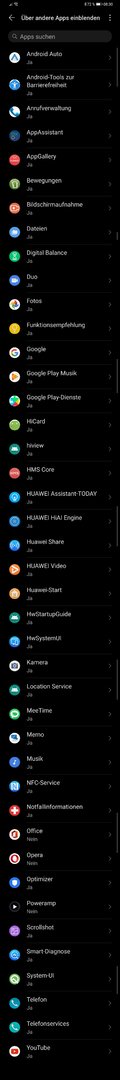

Ich müsste zuerst an eine App denken, die ein Overlay erzeugt. Hast Du da was installiert?
Rein haun,
David
Meinst du
Über andere Apps einblenden?
Schau mal ob dir was auffällt.
Genau das meinte ich. Auf den ersten Blick fällt mir da nichts auf.
Bei mir habe ich diese HiView Sache nicht aktiviert - vielleicht ist das ein möglicher Ansatz?
Sonst halt mal testweise die einzelnen Sachen auf Berechtigungsentzug setzen und durchtesten.
OK.
Werde ich mal testen.
In der Funktion habe ich eigendlich nie was verstellt.
Ob irgend eine App beim ersten Start nach der Berechtigung gefragt hat kann ich nicht sagen. Da bin ich zu naiv und klicke immer einfach auf erlauben ohne zu hinterfragen ob es sinnvoll ist.
Währe nett wenn andere mal ihre Einstellungen (mit Systemprozesse) zeigen könnten um das Prozedere abzukürzen. Sind ja schon ein paar
Danke
Hier mal meiner - und dabei gesehen, dass unter den Systemprozessen hiview doch drin ist 😜
