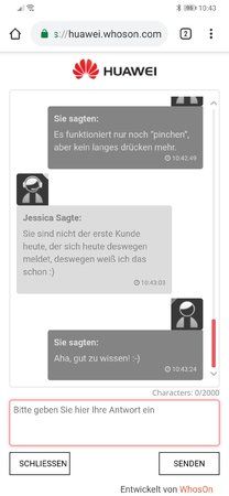

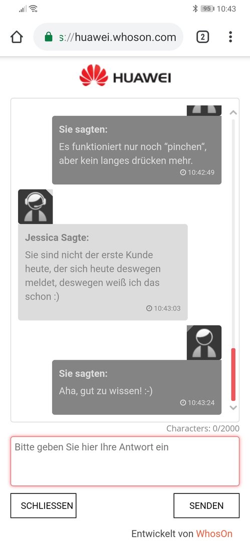

Ihr habt scheinbar auch schon den Chat kontaktiert. ;)

Okay, also bei allen gleich nach dem Update.
Vor dem Update ging es aber durch langes drücken, nach dem Update nur noch mit pinchen
