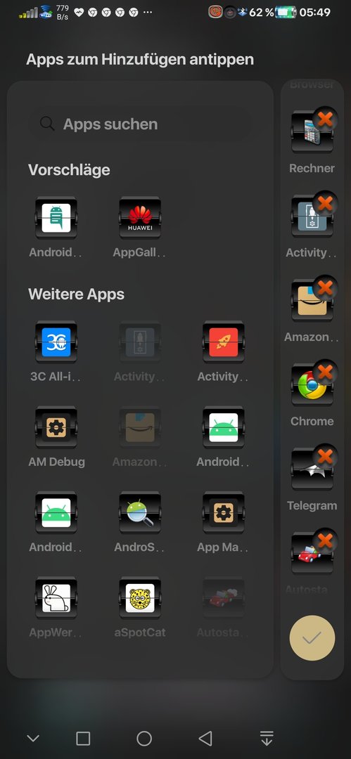

Darf ich an der Stelle noch einmal einhaken, denn das Entfernen über die "-" Symbole funktioniert einwandfrei, jedenfalls am P30 ohne pro.
Einzig, die in der Vorschlagsliste der hinzuzufügenden Apps gezeigten Apps, werden bereits im Multidock eingefügt und mittels Trennstrich in einen eigenen Bereich gebracht. Dabei handelt es sich um die ersten beiden Vorschläge, der zuletzt aufgerufenen Apps.
Vlt hat er das - auch nicht aufgerufen.

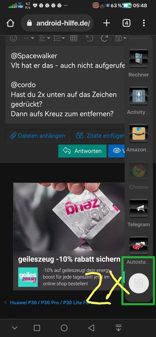

@cordo
Hast du 2x unten auf das Zeichen gedrückt?
Dann aufs Kreuz zum entfernen?

Danke
Wieder was gelernt.
Ich dachte ,der erste Tip(#2) ist ja gut, nur dumm da ja so alle Apps weg sind.
Ich habe das Dock ein mal eingerichtet und seit dem nicht verändert und auch so nur was gelöscht.
Reaktionen: rene3006
@okadererste
Richtig.
Mit #2 wären soweit alle Apps raus.
Ich nahm an er kommt nicht dazu generell zu entfernen.
Daher der Lösungsvorschlag.
Der unter 6 ist der eigentliche Weg.

@rene3006
Danke für die Bilder dazu.
Anzumerken wäre die entstehende Irritation, drückt man auf das untere Symbol, da dort dann ein Pluszeichen aufgeht. Vllt hat der TE dann nicht mehr auf die App Symbole geachtet.
