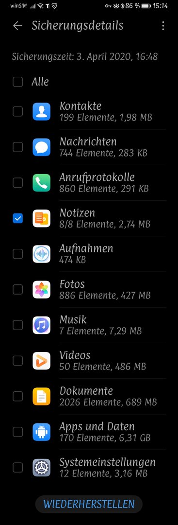

hallo, habe eine Woche das Huaweii 30 lite.Dann Softwareprobleme. Direkt am nächsten tag kam ich das Austauschgerät. Nur komme ich nicht mehr an meine Memos heran. Dadurch das der Kurier extrem in eile war(ja,ich weiß, kurier eben)wurde nichts mehr gesichert. Mein Fehler. gibt es dennoch eine Möglichkeit an die Memos zu gelangen? DAnke

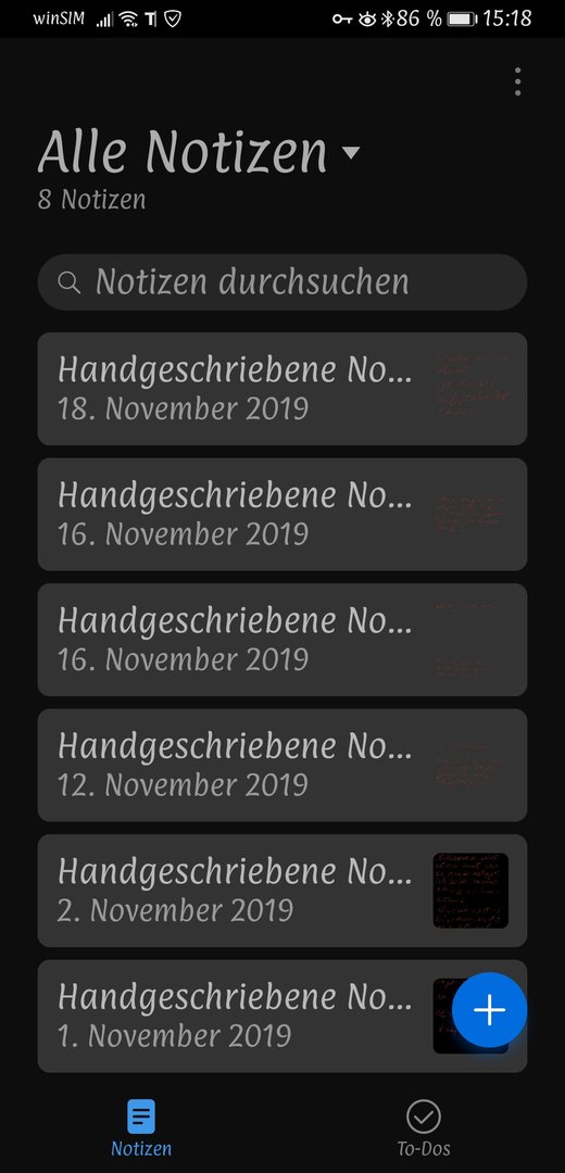

Ich würde versuchen, die Notizen aus der Datensicherung des alten Gerätes (Du hast hoffentlich eine gemacht) auf das neue zu überspielen.
Letztens habe ich mein Mate 20 X neu aufgesetzt und da hat es funktioniert. Dazu habe ich die App Datensicherung (man kann sich hier ein Widget auf den Homescreen ziehen) genutzt.

Aber das geht nur wenn die Sicherung irgendwo extern liegt.
Cloud, SD oder Rechner.
Reaktionen: DarkAngel
Das ist korrekt, bei mir liegt die Sicherung auf der SD-Karte und zusätzlich auf dem PC.
