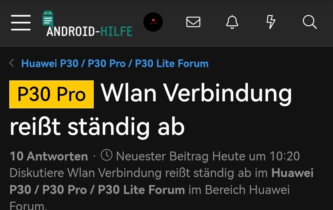

@der von da
Das verwirrt, ohne den Thread gelesen zu haben.
