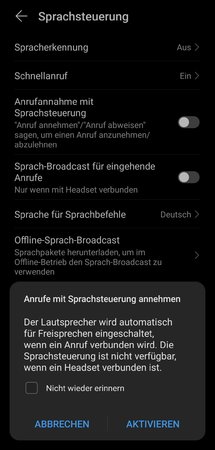

Wo finde ich in den Einstellungen die Funktion Sprachsteuerung ? Ich kann zwar über die Suche in den Einstellungen Sprachsteuerung eingeben und werde dann dorthin geleitet aber die muss doch auch anders aufzurufen sein ? In den Einstellungen/Apps finde ich zwar HiVoice da kann ich aber nur die Berechtigungen etc aufrufen und ändern.

@rene3006 Sprachsteuerung (unter Einstellungen - Bedienungshilfen) funktioniert nur mit Freisprechen (via Lautsprecher), NICHT mit einem Headset. Das sieht man als Warnmeldung, wenn man die Anrufannahme per Sprachsteuerung aktivieren will.
@treptowers das heißt: es gibt kein Bordmittel, einen Anruf aufs Headset automatisch anzunehmen. (Aus Entwicklersicht würde ich meinen, dass das als unnötig erachtet wird, da die meisten Anwender grundsätzlich entscheiden möchten, ob sie einen Anruf überhaupt annehmen wollen oder nicht.)

Nun, ich habe es eben bei mir getestet. Im P30 Pro NE die Anrufannahme mit Sprachsteuerung aktiviert. Handy verbunden mit meinen Huawei Freebud Pro. Handy angerufen vom Festnetz aus.
  • Sprechlautstärke normal bis sehr laut.
  • Handy in der Hosentasche
  • Handy auf dem Tisch vor mir
Egal was ich probiert habe, der Anruf wurde NIE angenommen.
Entkopple ich die Kopfhörer, geht es.

Headset ist von JBL. Eine automatische Annahme funktioniert nicht. Touchsteuerung funktioniert.
Automatisch geht und ging auch nicht.
